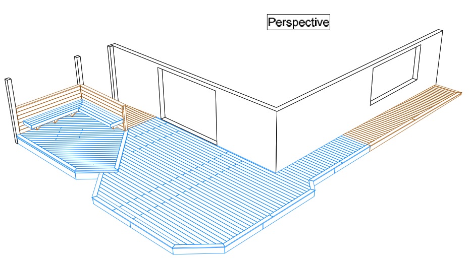

Dernière modif apportée à la maison, la terrasse en bois composite. 3.8T de matos, plusieurs jours de travail seul ou à 2, et quand le boulot est terminé, on est content.

La terrasse basse est à 25cm sol, 10cm de plus pour l'autre. La longue rampe fait 10m de long x 1.2m est fini à 10cm sol (à 0cm sol niveau maison).
Des tubes sont sous la structure afin d'y ajouter des points lumineux. Pour ceux-ci, on cherche toujours une bonne solution en mode LED + charge via le soleil et si on trouve rien, on mettra des spots basse tension.
Dans la série modif:
Si on devait la refaire, on mettrait la largeur de la rampe à 1.50m voir 1.80m.
