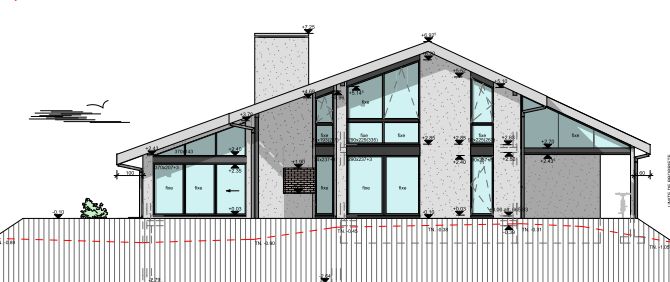

Voici quelques images d'un concept que j'ai récemment présenté à un architecte de ma région pour calcul/avant-projet. Sur une parcelle de 1028 m2 dégagée de deux côtés (sud-est et sud ouest). J'ai réalisé plusieurs concepts, mais Il s'agit là de notre préféré, réalisé avec GG sketchup. Ce n'est certainement pas le plus écologique et économique !
En résumé :
- <200m2 habitables
- terrasse sud-est bien abritée (bise et vent)
- terrasse étage sud-ouest
- excavation 80 m2
- Rez : salon, cuisine, salle à manger, WC, bureau, réduit, garage
- Etage : 2 Ch enfants, sdb enfants, suite parentale.
Je souhaiterais obtenir des critiques afin d'améliorer et de préparer le prochain rendez-vous avec l'architecte.

j'aime beaucoup le rez,
et tu n'a pas peur que ce soit tres difficile de meubler les 2 chambre du 1 ? celle avec un triangle.
vu que (je suppose) c'est celle des enfant je mettrais la sdb dans le coin entre les 2 chambre enfant

Merci pour ton commentaire, j'aimerais bien mettre la salle de bain enfant proche de la terrasse de l'étage (il y a une porte qui donne sur cette terrasse)... je peux tout à fait enlever cette diagonale. C'est un point qui risque effectivement d'être critiqué !

Notre projet avance. Voilà 6 mois que nous attendons le permis de construire :-( La démolition ou démontage de l'ancien bâtiment a été entamé pendant les fêtes. Les arbres ont été coupés, 6000 petites tuiles ont été enlevées, reste la charpente, c'est du boulot, mais c'est pas compliqué.
Le projet ayant beaucoup changé je joindrai quelques nouvelles images dans le post suivant. Nous travaillons actuellement sur la cuisine. Voici quelques concepts réalisé avec Sketchup et Indigo renderer, il s'agit d'une copie de cuisine Sanitas Troesch que j'ai vu à l'exposition de Köniz et qui nous plait beaucoup !

Voilà le document que nous avons proposé à notre architecte il y maintenant 9mois et également 1-2 images des façades !
La mise à l'enquête a été faite début juillet 2012. ça traine, mais le permis est bientôt là !
