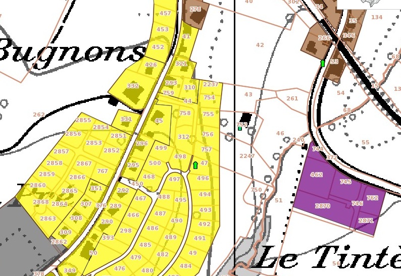

Oui je vois bien où tu es, je regardes souvent la maison en passant sur la route cantonale en me disant que bientôt il y aura une deuxième Weberhaus dans la commune :-) Il y a des terrains à bâtir à gauche et à droite mais je vois sur le cadastre que le terrain devant votre maison n'est pas à bâtir, bonne nouvelle !
En plus la route cantonale ne devrait pas être déviée juste à côté, comme il en était question un moment. Vous êtes donc tranquille encore un moment !
Parcelle 754
Terrain Vuisternens.jpg (201.12 Kio) Consulté 11122 fois

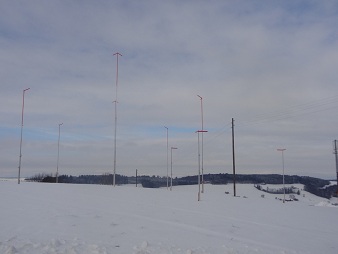

Les gabarits ont été posés le 7 décembre (A l'époque il y avait de la neige)...
Gabarits

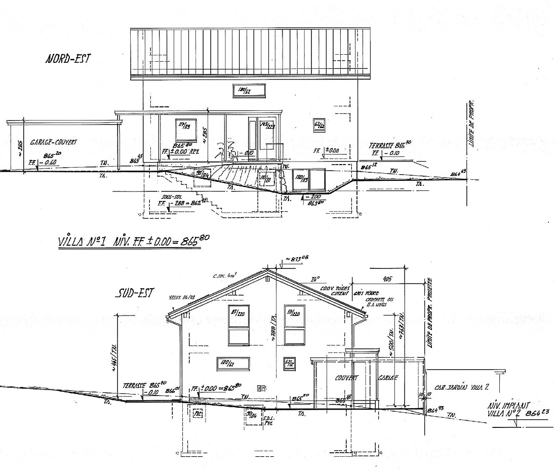

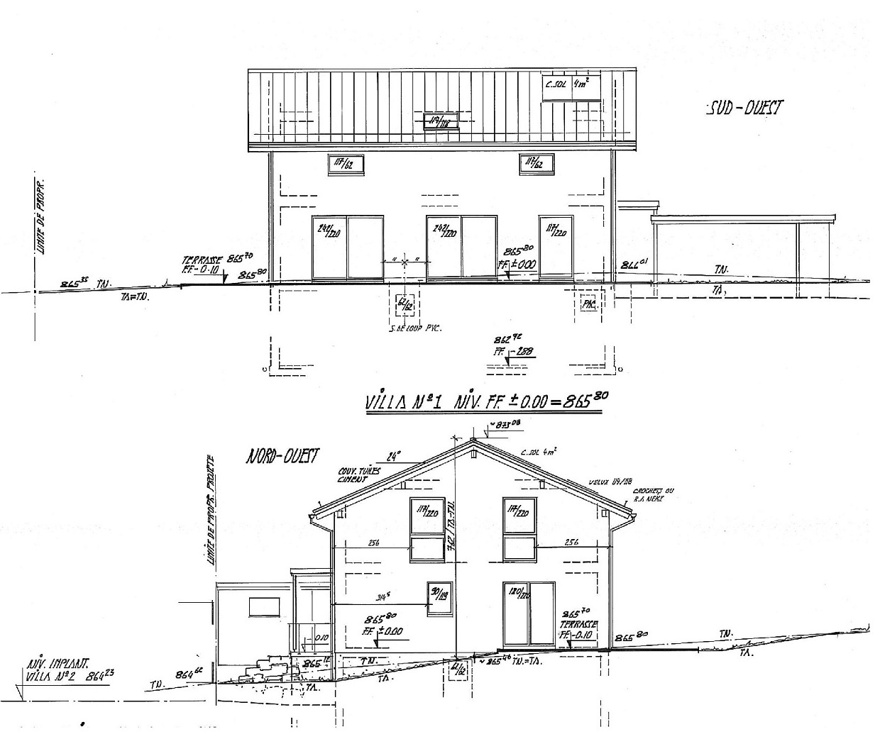

Que pensez-vous des plans ?
Messagepar birdy » jeu. 10 janv. 2013 13:08
Facade
Facade 1.jpg (220.81 Kio) Consulté 10829 fois
Facade
Facade 2.jpg (214.17 Kio) Consulté 10829 fois

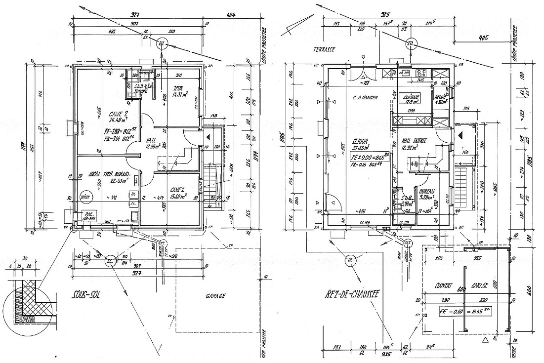

Plan cave et rez
Que pensez-vous des plans (2/2)

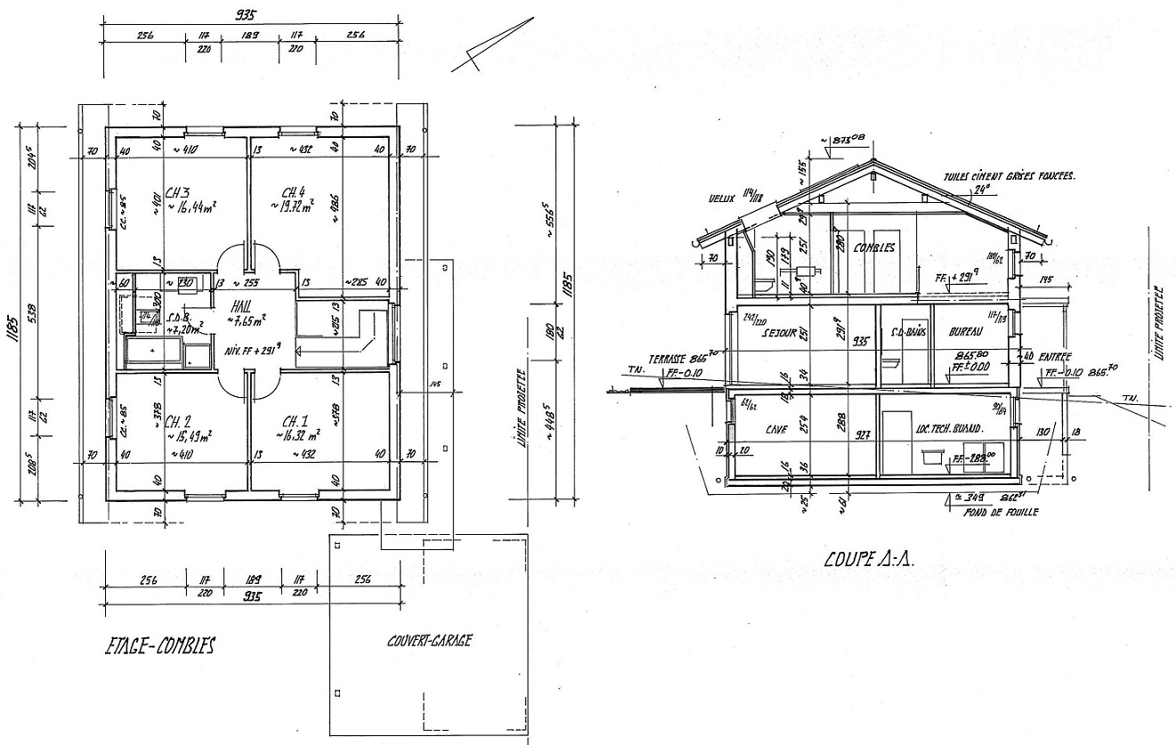

Messagepar birdy » jeu. 10 janv. 2013 13:09
Etage
