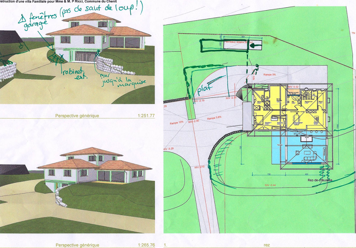

Messagepar Doigts magiques » lun. 16 mai 2011 23:15
On en est à réfléchir à nos aménagements extérieurs et voilà une esquisse proposée par notre architecte. Il y a deux trois choses qui me gênent, principalement au niveau de la rampe qui mène à la porte d'entrée. Bon voilà les exigences "techniques" et peut-être l'un d'entre vous aura une illumination :
1) nos panneaux solaires ne doivent dépasser de la courbe du terrain naturel que du minimum et non pas être posée sur le sommet du terrain. Ils doivent être intégrés au maximum. Sauf que comme ici les hiver peuvent nous amener pas mal de neige, il faut qu'ils soient au moins à 60cm du sol pour pouvoir se déneiger et nous avions prévu de les aligner à la chenaux (donc plus sur la gauche) qu'ils ne soient pas à l'ombre l'hiver.
-> la question qui nous turlupine, c'est vaut-il mieux les mettre au bord de la place / chemin et avoir une bande de 2m derrière à entretenir ou vaut-il mieux les pousser vers le fond à la limite du terrain ? (autorisé par la commune, on a vérifié)
2) le chemin d'accès vers notre porte d'entrée est très en pente. Pas question de mettre un escalier (trop chi**t à déneiger) et en plus on veut pourvoir y monter avec un véhicule.
-> ici, la question c'est vaut-il mieux faire une place plate à la suite de la zone de parking (en pente) pour une zone de jeu pour les gosses et donc un chemin plus pentu ou comme elle se trouve vers les panneaux solaires, autant commencer la pente rapidement pour qu'elle soit la plus douce possible au final ? Mais si on commence la pente trop tôt, on va devoir rehausser les panneaux solaires (voir le pt 1) bref, belle prise de tête...
4) Si vous êtes coincés comme nous, connaissez-vous un paysagiste qui pourrait nous faire un concept qui tienne la route. J'ai regardé avec un paysagiste du coin et il m'a rendu attentive à certains détails mais lui c'est on fait comme vous voulez, on vous fait une offre, vous prenez ou pas, mais pas de plan ou conseils au-delà de ça. Et vu l'état des budgets, on va faire des choses nous-même ou attendre l'année prochaine pour les finitions extérieures....
Voilà les plans avec mes idées griffonnées dessus. Tous les commentaires sont les bienvenus !
