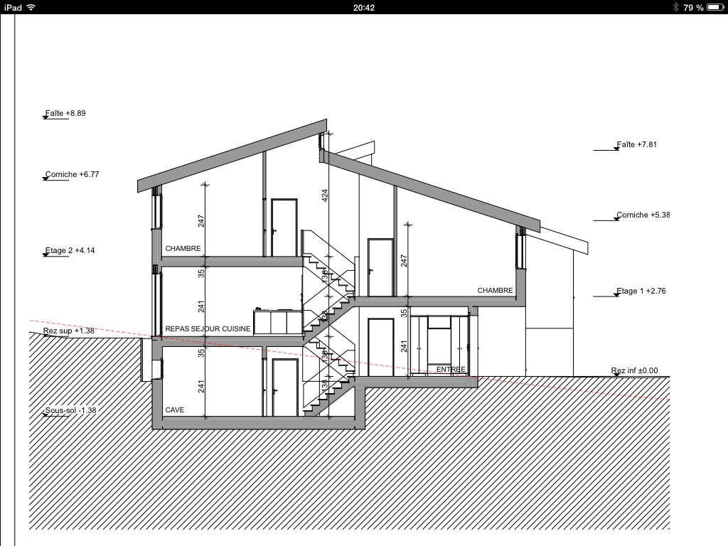

Coupe

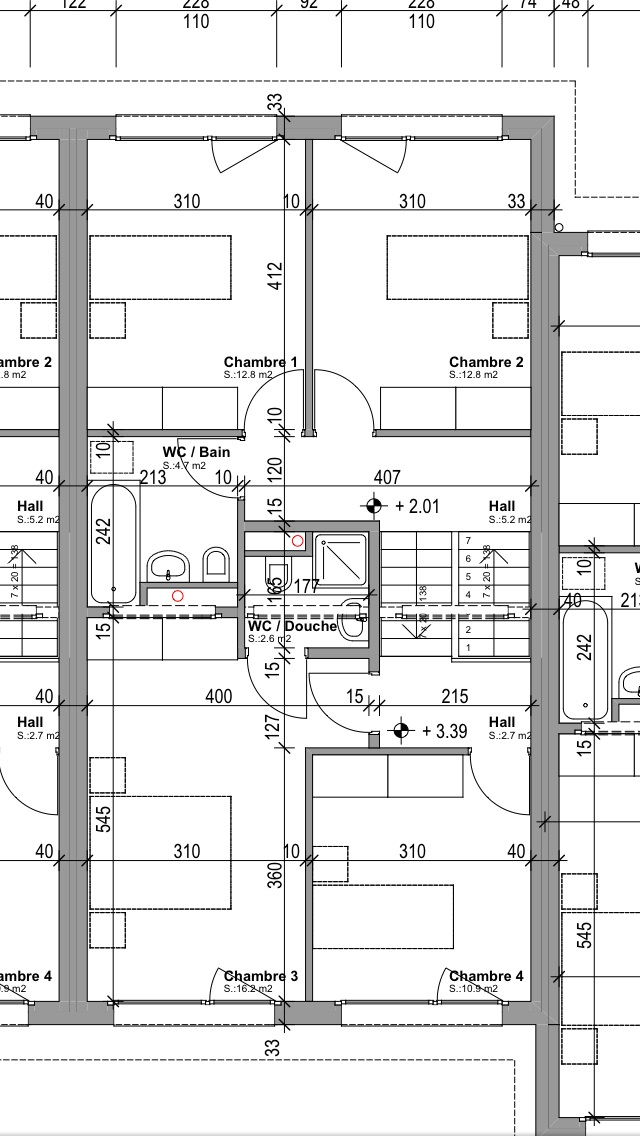

Messagepar Calopteryx » dim. 19 janv. 2014 15:36

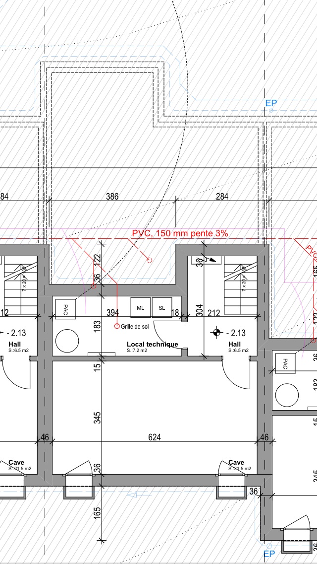

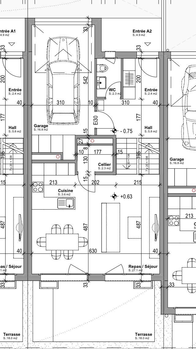

Les plans

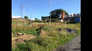

Messagepar Calopteryx » dim. 19 janv. 2014 15:42

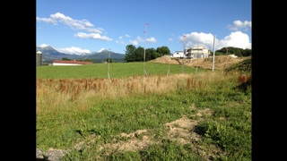

Le terrain

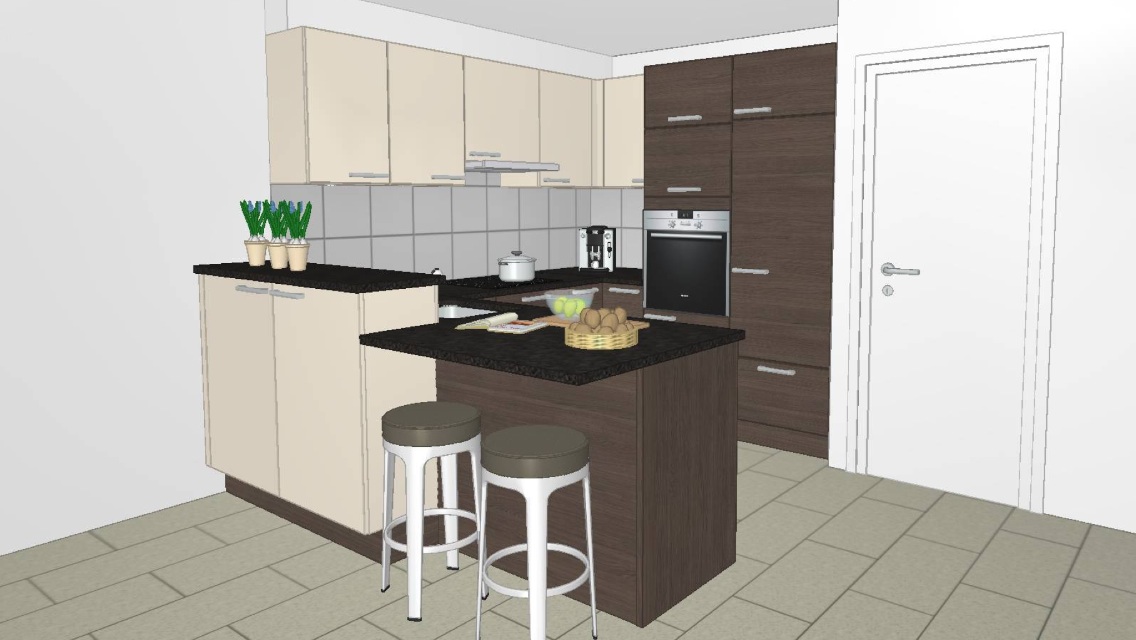

1er projet cuisine que retient mon attention
Éléctroménager Siemens, plan en granite pour 19.000 (vs budget de 18.000)
Vous en pensez quoi??
Re: Projet de Calopteryx
Messagepar sleepweek » jeu. 23 janv. 2014 21:57
Salut calopteryx, pas mal la cuisine! Bon les couleurs et matières, rien à dire, ça ne se discute pas! Elle me semble assez complète avec beaucoup de rangements. Est ce que sont essentiellement des tiroirs? Les placards en bas, ça n'est vraiment pas terrible...
Une chose que je changerai, l'espèce de buffet à gauche du bar: pourquoi est-il plus haut que le reste des meubles? Perso, je le mettrai à la mêmehauteur que le reste histoire d'avoir d'avantage de plan de travail, toujours plus utile que ce petit bout en hauteur pour poser une plante.
Messagepar sleepweek » jeu. 23 janv. 2014 22:40
En fait, je viens de regarder tes plans à nouveau et je me demandais: le bar avec les deux tabourets est-il vraiment utile étant donné que la table est juste derrière? Ne penses tu pas qu'il pourrait y avoir un conflit entre les tabourets et les chaises dela table? Bon moi je ne mettrai pas de coin pour manger, juste des meubles en plus coté salle à manger, dans le prolongement du fameux buffet que je voulais baisser. Peut-être mettre l'évier à cet emplacement?

sleepweek a écrit : Est ce que sont essentiellement des tiroirs? Les placards en bas, ça n'est vraiment pas terrible...
Hello merci de tes commentaires!
Oui, il y a beaucoup de coulissants en bas, il en manque juste sous le four que je dois demander au cuisiniste. Au dessus du four c'est une porte lift pour y mettre un micro-onde....
L'idée de mettre le buffet en hauteur est pour "cacher " l'évier et pour éviter de gicler l'eau dans la salle à manger car pas beaucoup de choix pour l'emplacement de l'evier (à labase je ne suis pas très fan de évier ou cuisson sur le retour). vu que cette espace est derrière l'évier et vers le coin je ne vois pas vraiement comment je gagne en plan de travail car pas très utilisable même si au même niveau que le reste.
Ensuite je n'ai pas meublé tout le long de ce côté car je n'ai pas besoin de plus de rangements (tu verras il y a un cellier à côté de la cuisine), et que je suis déjà légèrement au-dessus du budget.
Ça laisse la place pour un tabouret mais dont l'idée n'est pas de manger au bar (vu la proximité de la table) mais plutôt de se poser 2 minutes pour peler les carottes, ou qu'une copine prène un café lorsque je fini de ranger dans la cuisine.....

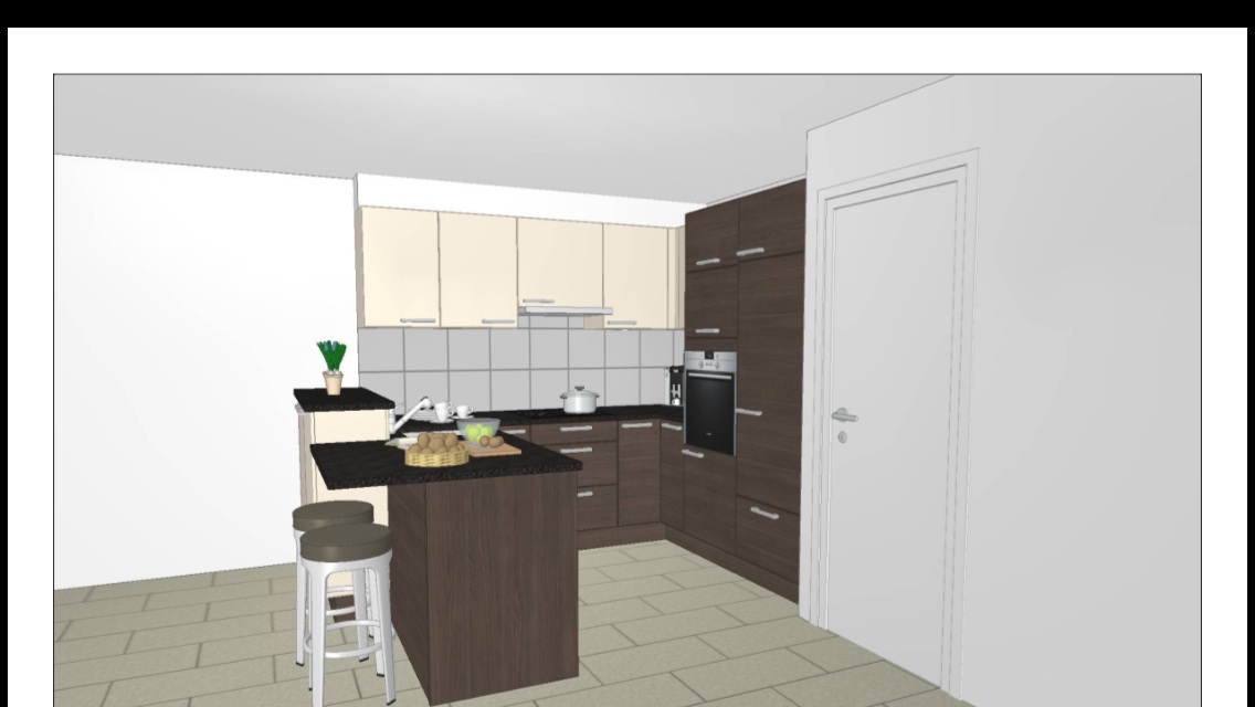

Voici un plan d'un autre cuisiniste avec le plan de travail tout au même niveau

a choisir je prefere la derniere photo mais cela ne m'engage que moi.
ton cellier est un plus petit que le notre et je te garantie que cela va vite et que c'est vite trop petit.
avoir de la place sur un plan de travail c'est tres agreable surtout quand tu as souvent du monde mais je comprends que tu veuille cacher ton evier.
tu parle que tu as deja depasse ton budget, as-tu penser a regarder a l'etranger?
