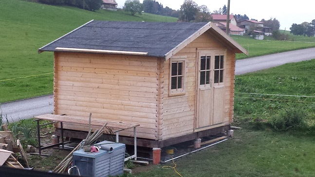

Messagepar birdy » jeu. 16 oct. 2014 13:31
En août j'ai réservé une cabane de jardin d'exposition à moitié prix à venir récupérer mi-octobre. (En fait vu le prix, j'en ai pris deux... Une de 3.50 par 2.80m, et une plus petite de 1.7x1.8m)
Donc samedi 11 octobre, direction le magasin avec une camionnette de déménagement pour venir procéder au démontage.
C'était pas la joie mais bref le soir la cabane était en vrac rapatriée chez moi.
Hier montage du soubassement avec des poutres de 14x8cm et ensuite montage de la cabane. On a commencé à 10h et nous avons posé le carton bitumé à 20h avec la lampe de poche... Bref, on a mis le même temps que Weberhaus pour construire notre maison :D
Du coup, me voilà avec un abri pour l'hiver, je vais enfin pouvoir ranger ma cave. Il faudra que j'aménage une terrasse d'accès à la cabane, que je passe un coup de peinture et que je pose une couverture de toit de meilleurs qualité, mais bon, l'essentiel est fait !
Cela nous a pris moins de temps qu'en juin pour la cabane des locataires:
viewtopic.php?f=16&t=2710&p=26860#p26860

Top niveau, ça donne bien en tout cas!
Re: Projet de Birdy
Messagepar cris1977 » lun. 27 oct. 2014 21:24
Jolie résidence secondaire hihi
Re: Projet de Birdy
Messagepar birdy » lun. 27 oct. 2014 21:59
Petit bonjour du O'Connors Pub à Killarney (Irlande) où je réfléchis à la décoration intérieur de mon cabanon de jardin ... Slainte !
