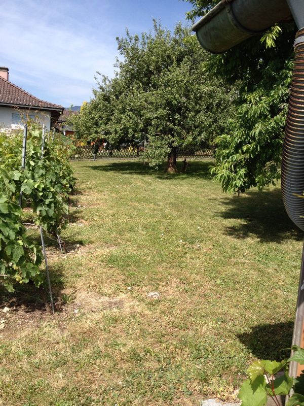

Et voila 2 photos
Le terrain avec les arbres qui seront coupés

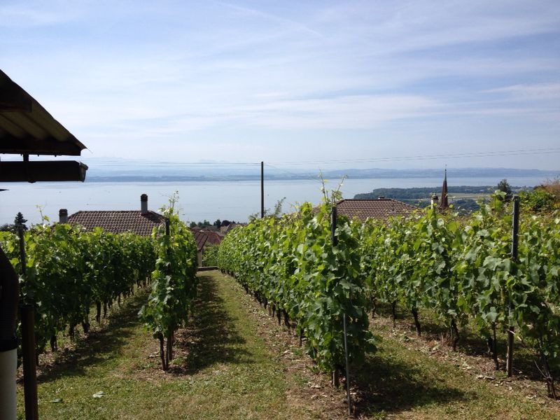

La vue
photo 2.JPG (109.57 Kio) Consulté 14729 fois
