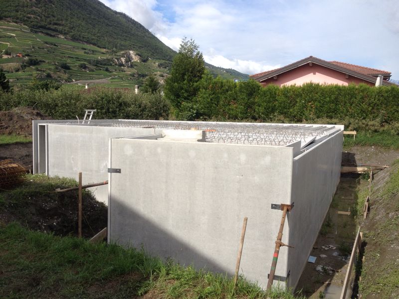

néanmoins, le béton est toujours "poreux"; il le sera plus si il est coffré et coulé sur place que les prémurs (réalisés sur des tables vibrantes avec un processus de fabrication régulier et géré de manière informatique) qui semblent équiper vos sous sols.

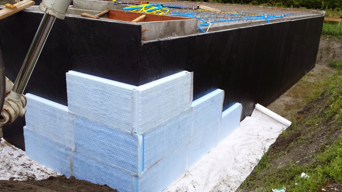

dans le cas des prémurs, une bande d'étanchéité en pieds de murs et et sur les jointures de type "flexroll" est obligatoire; ensuite, 2 couches de barra sur les murs (bien que leur aspect lisses laisse penser qu'ils sont étanches), ensuite delta puis isolation dans le cas de sous sol habitable, ou plaque filtrantes de type filtra.
le cas mentionné par birdy (solution 2) concerne les sous sol étanches par joints caoutchouc intégré dans les prémurs dans les zones ou la nappe est variable.
barrapren 2 couches, isolation avec delta intégré
joint collé

prémurs
