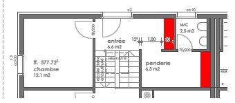

merci d'avoir pris le temps de mettre une photo et aussi pour le mail. Juste une petite question par rapport à tes plans : as-tu la place de mettre une armoire sur le palier de l'entrée ?

J'ai mis une armoire (porte 2 battants, 2 tiroirs et porte 1 battant dessous) où il est écrit 60 cm à droite de la porte d'entrée sur le plan de l'étage et une dans la penderie (en rouge sur l'image ci-dessous). Ce n'est pas à l'échelle.
