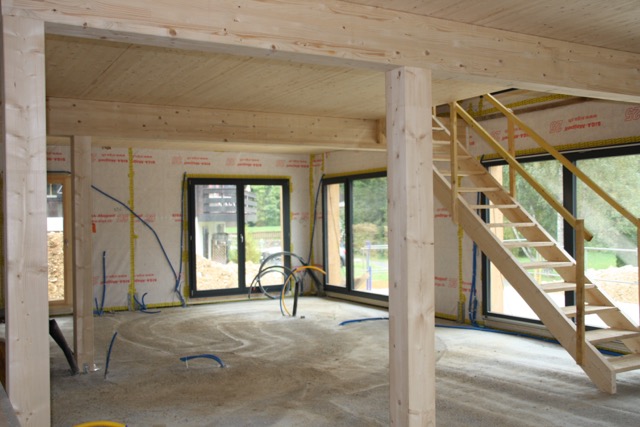

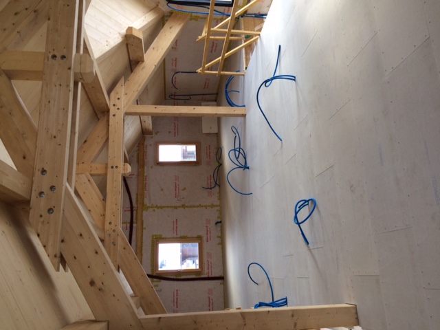

J'ai une dalle en bois, voici quelque photos
dalle en bois à l'étage
Construction 4 20150927.jpg (71.29 Kio) Consulté 13114 fois
dalle en bois depuis le rez (plafond)
Construction 8 20150927.jpg (76.37 Kio) Consulté 13113 fois
Dalle en bois après la pose de la chape sèche avec chaufage au sol et passage technique (électrique, etc...)
Construction 7 20151122.JPG (91.6 Kio) Consulté 13113 fois

wahou c'est super beau !

Niveau bruit, je suis surpris car je pensais le bois n'isolerait pas trop... En fait on entend pas grand chose sauf quand les ados sont faché et marche en mode mamouth...
Pour une rénovation une dalle en bois a beaucoup d'avantage, pas de séchage, pas d'eau, etc. Par contre quasiment imposible d'intégrer des spots ou autre, sauf en rajoutant un faux plafond (nous l'vons fait dans la partie cuisine).
