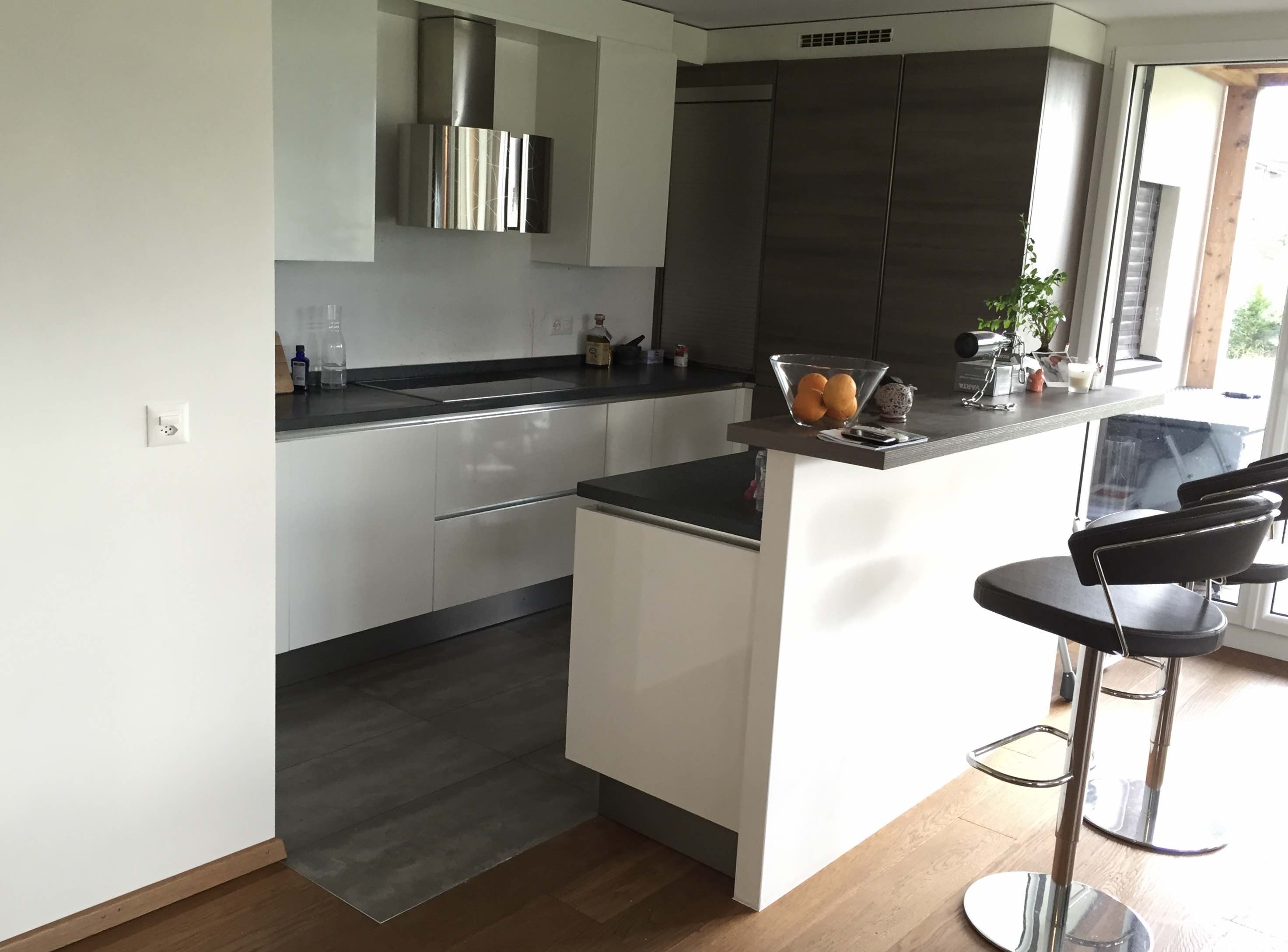

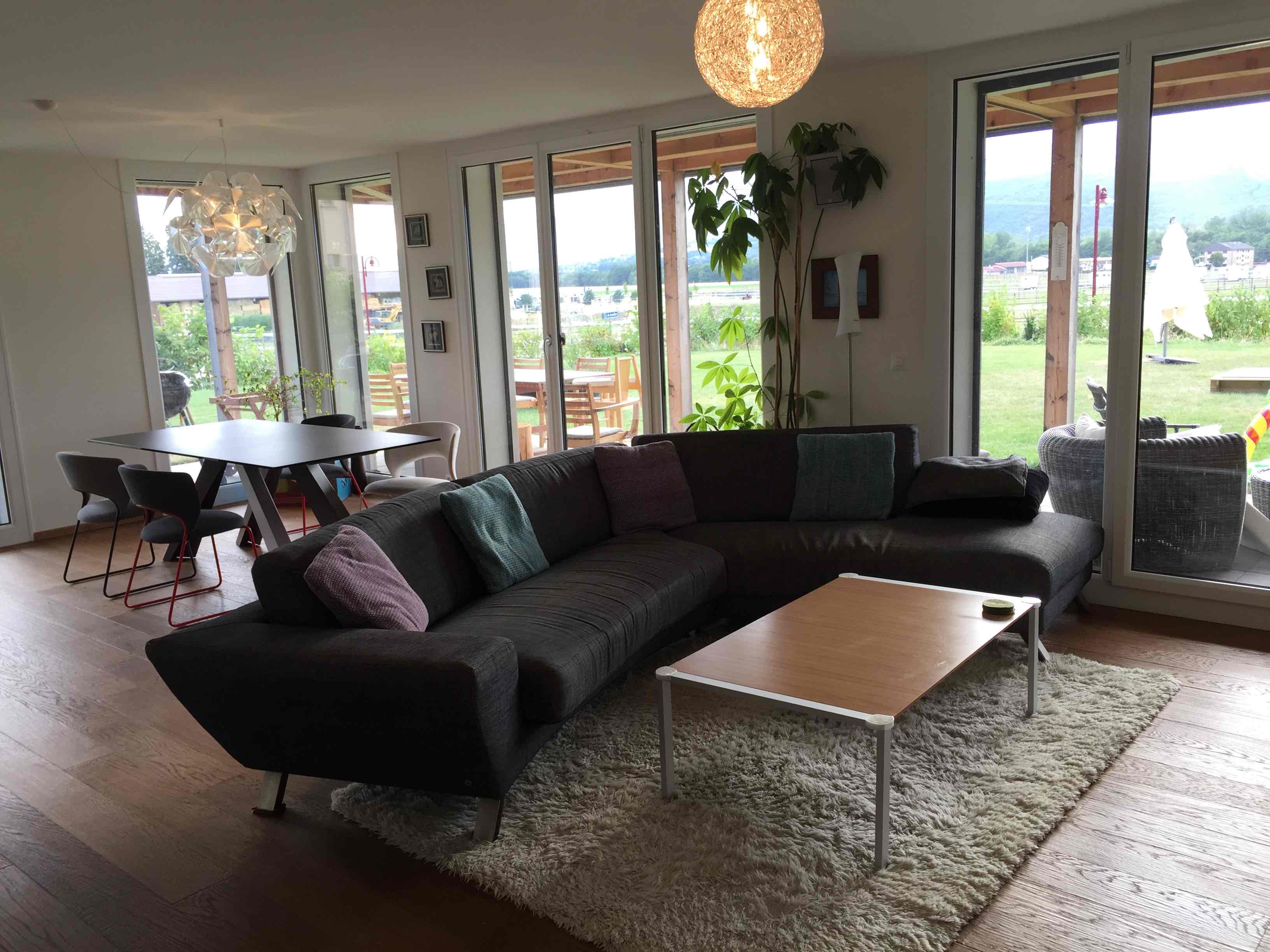

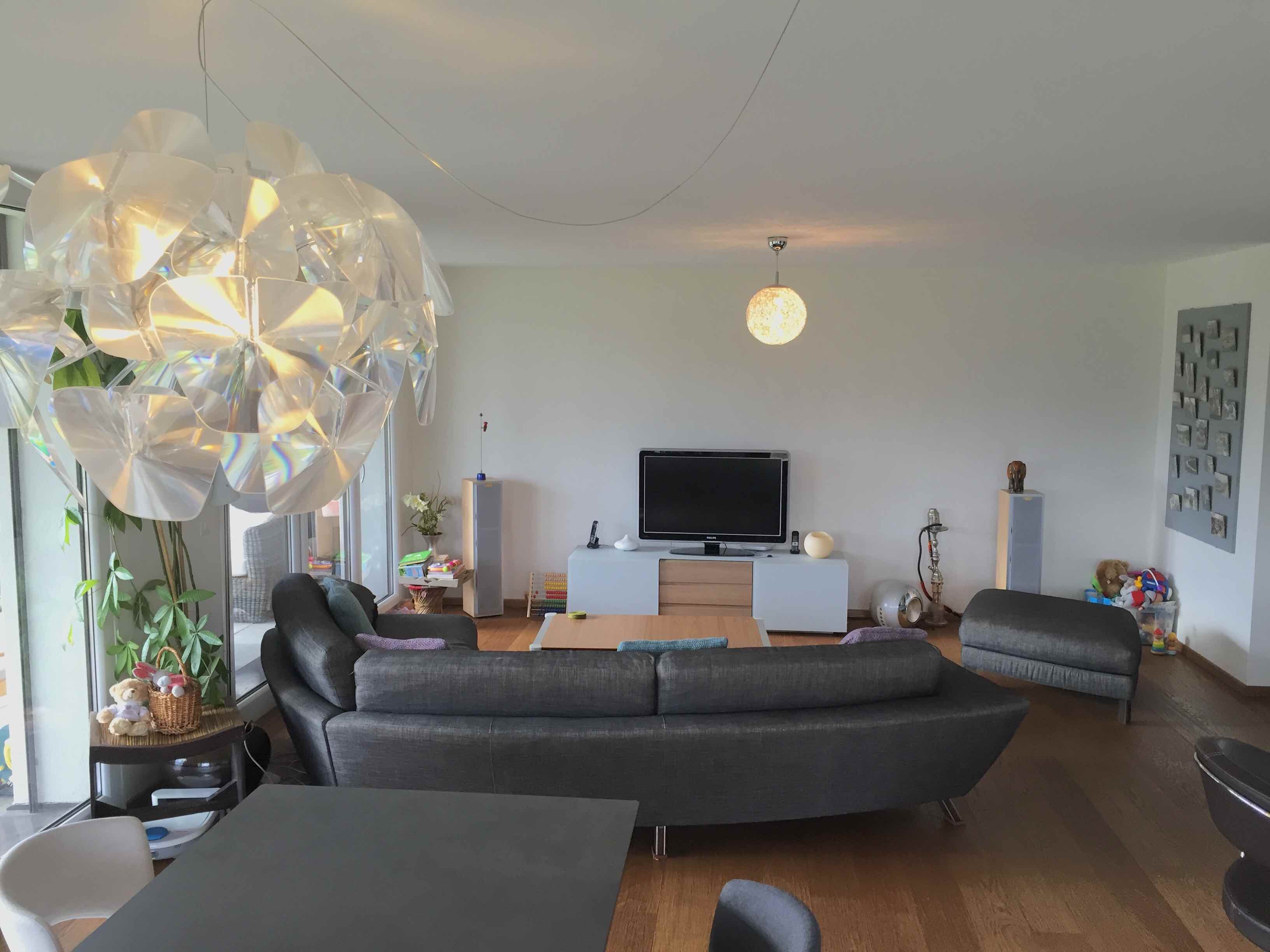

On finit petit à petit l'aménagement de notre appartement. Nous aimerions aménager l'horrible mur blanc derrière le meuble TV.
Voici d'autres photos du séjour / cuisine.

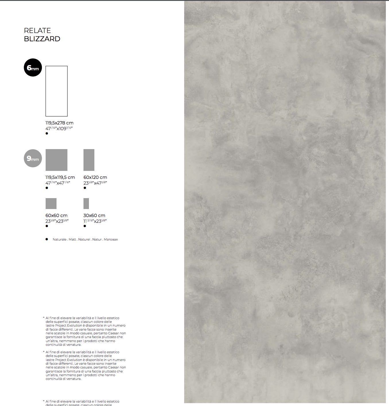

L'objectif serait de mettre de grandes plaques de carrelage (par exemple www.caesar.it modèle Relate Blizzard)
Mon mur fait 520 x 245 cm.
Ils ont des plaques de 119 x 278 cm.
Il faudrait donc en mettre 5.
Relate Blizzard (1).jpg (144.45 Kio) Consulté 8620 fois
Relate Blizzard (2).jpg (155.62 Kio) Consulté 8620 fois

Avez-vous des recommandations par rapport aux grandes plaques de carrelage ? Des expériences à partager ?
J'ai cru comprendre que les carreleurs n'aiment pas trop poser les grands formats ... ou ne sont pas équipés en conséquences.
Si vous avez des noms d'entreprises que vous recommandez et qui peuvent intervenir dans la région de Coppet, n'hésitez pas.

Vue du mur à habiller

Je ne sais pas comment est votre mur, mais je pense que le poids de ce carrelage est très élevé. Il faudrait déjà se renseigher si c'est faisable.
On m'a proposé pour décoré un mur extérieur des plaques très fine en pierre, qqes mm. C'est très léger et c'est découpableau cutter. Je n'ai pas la référence mais c'est Vision Extérieur à Etoy qui me l'ont proposé...
