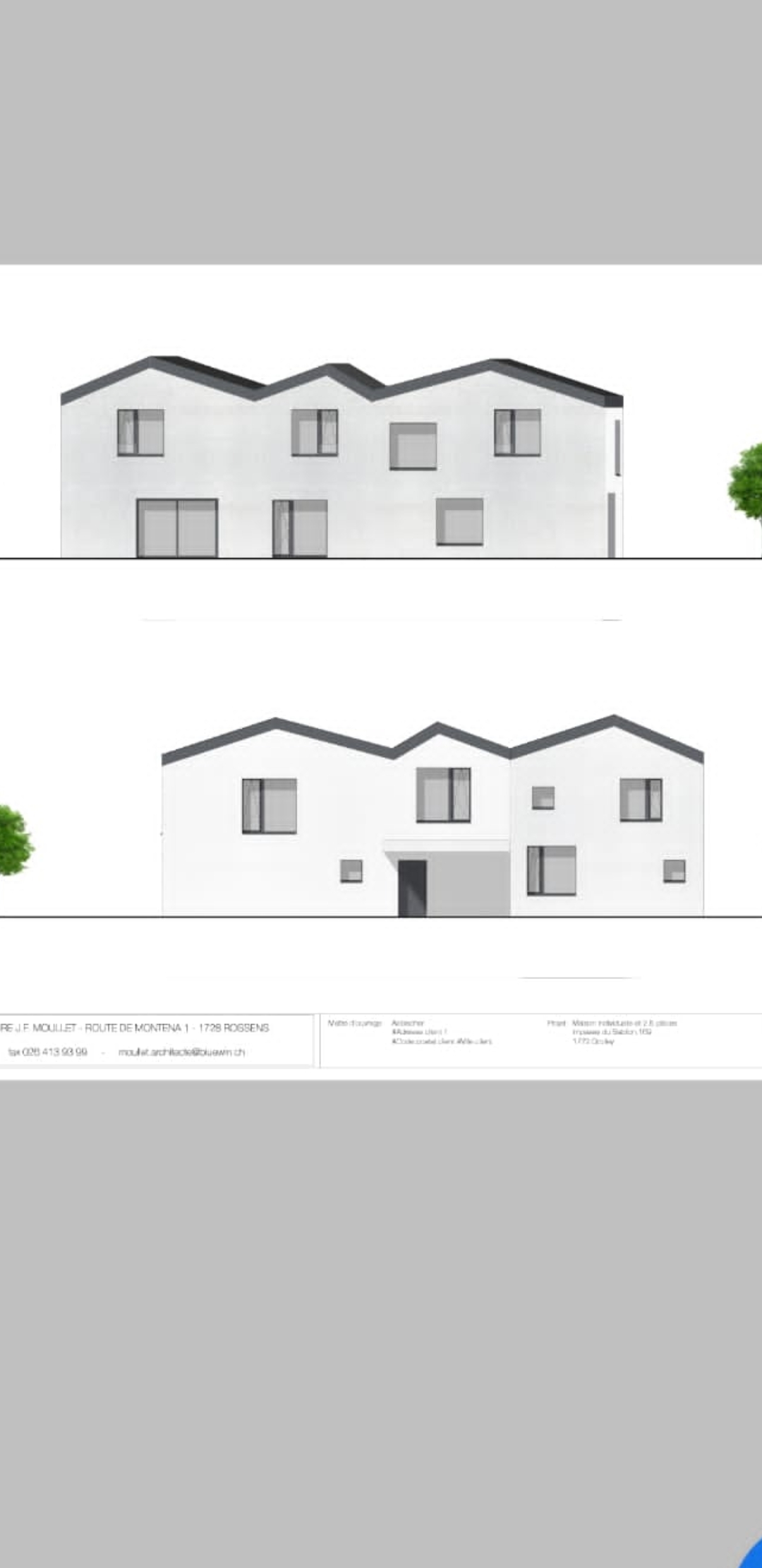

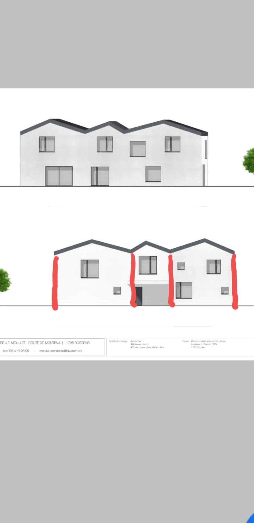

Hello alors je vous joins la photo du projet.
J'ai mis en rouge où les chenaux serait visible sur la face nord (car c'est la face caché on la voit pas depuis la route).
Merci de vos réponses on va probablement lui tenir tête. Peut-être qu'on trouvera des chenaux plus discrète niveau couleur etc... Que noire donc ou autre.

Messagepar troubadour222 » jeu. 20 févr. 2020 08:19
Oulalah ha oui ça va totalement défigurer la maison :lol:
Non, je rigole, ça ne me gêne pas du tout perso. Je pense que c'est typiquement le genre de truc qui te gêne 1-2 mois, parce que tu sais qu'il y a une solution plus esthétique, mais après tu passes à autre chose et tu les vois plus du tout...
C'est comme les robinets à 1000 balles hyper beaux hyper design qu'il nous faut absolument... Au bout de 6 mois tu le vois plus et un robinet à 50 balles ferait exactement le même boulot !
Une piste: avec l'économie que représente à mon avis le fait de ne pas intégrer les évacuations, tu pourras engager un bon zingueur qui te fera du bon boulot avec du cuivre.

Messagepar chris1800 » jeu. 20 févr. 2020 09:59
C'est clair qu'en rouge, ça ne fait pas très joli… mais je rejoins troubadour, ça ne se verra pas vraiment. Et personnellement, je ne trouve pas cela moche du tout…

Messagepar knarf68 » lun. 24 févr. 2020 16:38
C'est clair qu'il faut pas les mettre en couleur, inox ça ira très bien...
