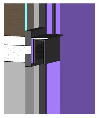

Je me réjouis aussi ! Le retour des offres était fixé au 24 décembre... nous devrions recevoir le bilan bientôt. Je crains la plus-value pour les fenêtres trapèzes.
Vous remarquerez que les fenêtres du rez et de l'étage sont "l'une sur l'autre de manière continue". J'ai demandé à mon architecte de réaliser le détail de fenêtres décrit dans le fichier annexe :
- petite réservation au niveau des têtes de dalle
- la fenêtre est fixée contre la tête de dalle, à fleur avec le mur extérieur.
-> cela permet de ne pas avoir de "bandeau" à l'intérieur, ainsi les fenêtres du rez montent jusqu'à la dalle de l'étage, et le caisson de store est placé en tête de dalle. Ce sont des détails mais cela me semblait assez logique dans ce cas ;)
Les stores sont le gros problème des fenêtres trapèzes. La pente du toit n'étant pas trop forte, nous avons décidé d'utiliser des stores à lamelles à empilement standards. Le but étant maintenant de minimiser l'espace entre le toit et la partie vitrée.
Il existe des stores dédiés aux fenêtres trapèzes, à rouleaux (Trendo Roma) ou à lamelles (Warema), mais ils sont relativement chers et la hauteur maximum était problématique dans notre cas (Trendo).
Voilà pour les fenêtres trapèzes !
