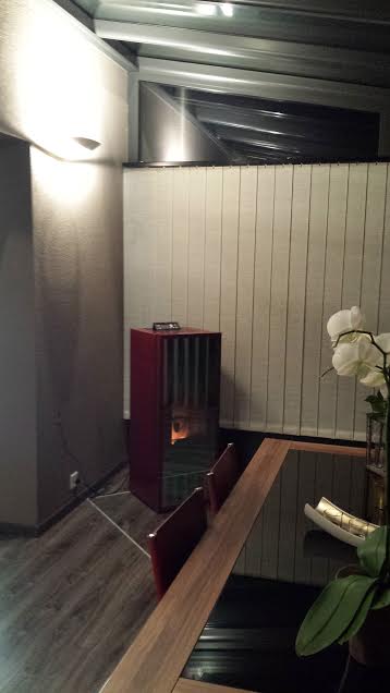

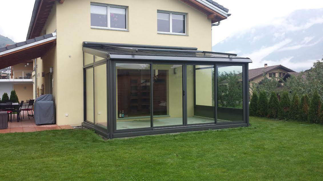

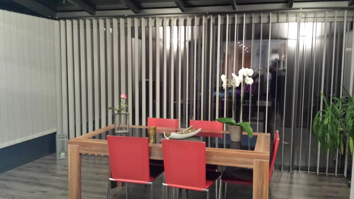

Après un peu plus d'un an, je reviens vous poster 3 petites photos de notre projet de véranda. Nous sommes ravis du résultat et très contents de nos choix. Nous avons travaillé avec des entreprises vraiment au top.

Hello magnifique véranda j'aime beaucoup, surtout la couleur gris anthracite. Quel est votre budget final? Le moyen de chauffage choisi? L'entreprise choisie? Le type de sol? La surface obtenue?

Alors la véranda a été posée par BTA. Une entreprise au top qui a fait un superbe travail. On se plaint assez quand ça ne va pas, faut aussi le dire quand ça va bien. Ils sont venus en juillet 2013 pour discuter avec nous de notre projet et nous faire leur proposition. Ils se sont occupés de la mise à l'enquête, nous ont proposé un maçon pour faire la dalle et la chape. Il ne faut donc pas être trop pressés car ça prend du temps. Quand la dalle a été coulée, ils sont venus prendre les mesures définitives ( notre véranda fait 3m50 sur 5m20 donc en tout un peu plus de 18m2) il faut compter 10 à 12 semaine pour la fabrication de la véranda. Une chose inhabituelle dans la construction, BTA sont venus la poser avec un mois d'avance sur le plan initial. Ensuite il a fallu couler la chape, attendre que cela sèche. Il faut compter 1cm par semaine, donc être patients ;)
Ensuite nous avons mis du pergo au sol et nous avons fait poser un chauffage à pellets. Sur les photos on ne voit pas la cheminée puisqu'elle est à l'extérieur c'est plus joli de ne pas avoir de tube à l'intérieur.
Au niveau budget, cela nous a coûté 72'000.- environ. Sont compris dans ce budget, frais de mise à l'enquête, maçonnerie, Véranda, peinture, électricité, sol, rideaux et store de toiture ( relativement cher mais indispensable l'été) et fourneau à pellet, pose du tube... Voilà dans les grandes lignes.

Le budget pour la véranda, sans les rideaux et le store en toiture se monte à 35'000.- environ. Nous avons choisi un bon vitrage, bien isolant. Il est possible d'avoir un peu moins cher mais on trouvait important d'avoir un bon vitrage, comme c'est ouvert on évite d'avoir froid l'hiver et trop chaud l'été.

Messagepar papotte » mar. 17 févr. 2015 23:15
Alors pour l'été je ne peux pas encore te répondre puisque l'on a finit la véranda fin novembre. Ce que je peux te dire c'est que même avec un bon vitrage isolant il fait trop froid si l'on ne chauffe pas. Là nous avons réglé le fourneau à 20° de 6h à 13h. Il s'arrête lorsqu'il a atteint 3° de plus que la température voulue donc en ce moment vers 11h il se met en stand by. Ensuite il se remet en marche vers 18h jusque vers 22h et là il chauffe jusqu'à 23-24°. Ensuite la nuit la température redescend vers 17 à 18°. Sincèrement je pense que sans chauffage il y ferait trop froid. Il a fallu un certain temps pour régulariser la température étant donné que la véranda est restée sans chauffage pendant 9 semaines, le temps que la chape sèche et là, il y faisait pas mal froid vu qu'on devait ouvrir un peu chaque jour pour le séchage. A mon avis il a fallu quelques semaines pour "réchauffer" la chape et la dalle.
