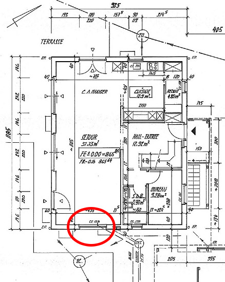

Tu parles de cette fenêtre?
pourtant tu as des portes-fenêtres partout 8-)
Re: Projet 2 de cris1977
Messagepar birdy » ven. 1 nov. 2013 11:41
Oui, elle est situé côté soleil du matin, et je regrette de ne pas en avoir mis une plus grande. De plus, elle est en hauteur, et du coup, les enfants ne pourront pas regarder par là pour voir les invités arriver sur notre place de parc, les vaches passées sur la route, les tracteurs, etc... Ce qu'ils font toujours aujourd'hui (Nous habitons juste à côté)
Et pile en face, il y a une porte-fenêtre de 180cm de large et c'est justement là que la vue est la plus belle, côté soleil couchant et Jura. Vue imprenable sans construction. On aurait dû mettre une 240cm. Dans la cuisine idem, on aurait dû mettre une plus large, pour bénéficier de la vue quand on prend le déjeuner sur l'îlot. (L'îlot n'est plus situé comme sur les plans)
Enfin bref, ce n'est pas dramatique, mais cela m'ennuie.

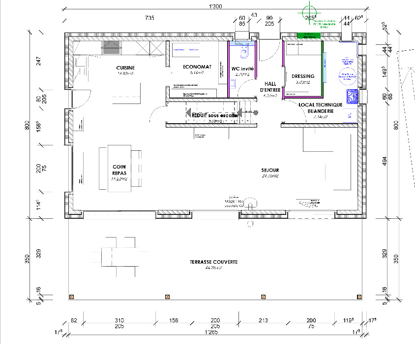

Lors de la construction de notre maison, notre architecte nous avais fais le calcul suivant pour le nombre de fenêtres.
La surface vitré doit représenté min 1/3 de la surface au sol.
Donc chez toi, il y a le séjour - cuisine - repas fait 54.07 m2 (chez moi c'est 54.4m2 pour comparer)
donc tu devrais avoir min 18m2 de surface vitré (chez moi j'en ai 19... ) et tu en a que 9.25 :(
En d'autre terme.. c'est pas assez et tu va le regretter.
Pour l'aménagement de ton salon, pourquoi ne poses-tu pas la télévision du côté du mur qui donne sur la buanderie ? du coup, tu pourrais faire une baie vitré de 3m sur le mur vers le poele et même une autre de 2.5m/75 à 1.10 m du sol sur le mur nord. Qui donne sur le canapé d'angle.
Un petit exemple de ce que je pense..

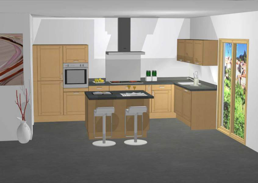

Ha !! franchement si tu peux, une fenêtre au dessus de l'évier de cuisine, c'est vraiment bien !!

Vayloe a écrit : La surface vitré doit représenté min 1/3 de la surface au sol.
Merci pour ton point de vue, et ce calcul, je ne connaissais pas.
Vayloe a écrit : Pour l'aménagement de ton salon, pourquoi ne poses-tu pas la télévision du côté du mur qui donne sur la buanderie ? du coup, tu pourrais faire une baie vitré de 3m sur le mur vers le poele et même une autre de 2.5m/75 à 1.10 m du sol sur le mur nord. Qui donne sur le canapé d'angle.
A voir pour la modification de la TV et canapé, car n'aimerions pas avoir la baie vitrée dans le dos... mais on pourrait la déplacer un peu. Pour la fenêtre sur face NORD on en veut pas car il y a la maison des voisins à peu plus haute que nous et leur terrasse, c'est pourquoi que sur cette face on ne veut pas de fenêtre.
Vayloe a écrit : Ha !! franchement si tu peux, une fenêtre au dessus de l'évier de cuisine, c'est vraiment bien !!
Et pour la cuisine pas assez de hauteur entre lévier et le meuble haut. donc on va garder la porte fenêtre vitrée qui donnera sur le jardin. :D
Ah oui il faut faire une symétrie pour la cuisine...

Messagepar Vayloe » sam. 2 nov. 2013 23:53
Oui, je comprends pour la baie vitrée dans le dos !! J'avais la même réflexion. Et en fait, j'ai vu que ma baie vitré ne s'ouvrait que sur la moitié vu que c'est une levante coulissante.. du coup, j'ai beaucoup moins de scrupule.. surtout que ça se fait beaucoup, et que quand tu regarde la télé, en général, il fait nuit.. donc la vue ><... voilà quoi :D
Mais si ça te dérange il y a aussi une solution dans ce style-là, du coup tu pourrais faire une fenêtre assez longe et mettre une baie vitré à côté : Image
Je ne connais pas la longueur de ton mur qui va du Nord à ton poële, mais je pense que tu peux mettre facilement 1,5m de fenêtre haute, et ta baie vitré de 2m..
Pour la fenêtre au nord, je comprend aussi, le nez sur ces voisins, c'est pas ce qu'il y a de mieux, mais tu ne veux pas être vu ? ou ne pas les voir ?..
Parce que pour ne pas être vu, il existe des fenêtres dans ce style très fine et longue :
qui sont placé très haute et que tu peux opacifié.. au pire il verront que t'es dans ta maison.. c'est tout.
D'ailleurs, ce genre de fenêtre peu très bien se mettre sur ton évier dans ta cuisine, c'est tellement fin, que ça passerait en dessous de tes meubles. Belle cuisine cela dit !!
Bref, après, c'est clair que chacun fait comme il veut. Mais la lumière, dans une maison, c'est primordial. Et je suis comme les autres, j'ai peur que ce soit trop sombre et que tu le regrette. Surtout que t'es pas plein Sud et que t'as encore un terrasse couverte qui va te manger la moitié de ta luminosité.

Messagepar cris1977 » dim. 3 nov. 2013 12:13
Merci Vayloe pour tes propositions. ;)
Je viens de faire les modifications suivantes:
Ré-axer ma coulissante (310x205) par rapport au coin repas.
Ré-axer ma fenêtre fixe (200x75) par rapport au séjur
Ajouter une fenêtre fixe (200x205) entre le coin repas et séjour afin d'amener un peu plus de lumière.
Par rapport pas de fenêtre en plus, la porte fenêtre nous suffit. :P
