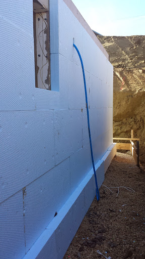

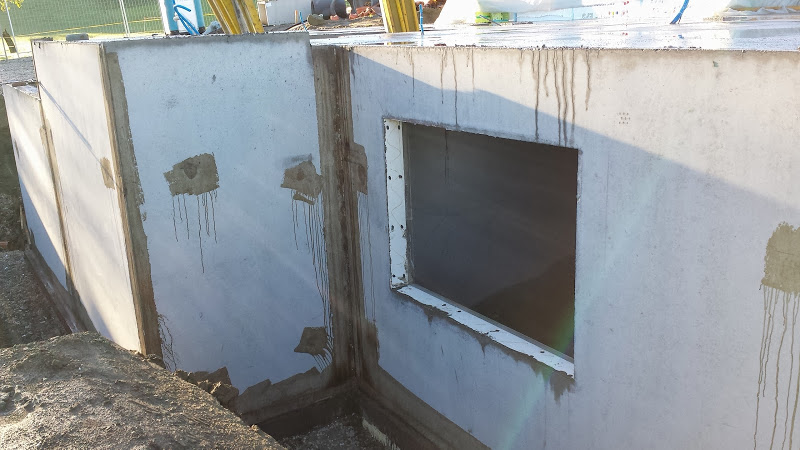

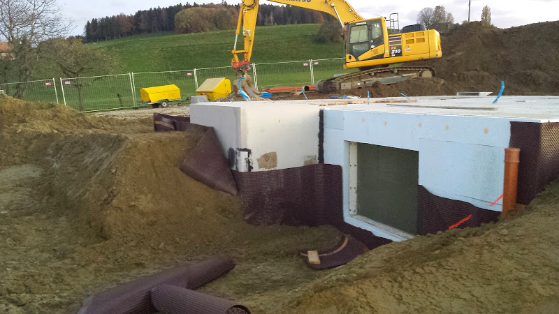

Et lorsqu'ils sont venu faire l'étanchéité (Le truc bitumeux noir) j'ai été étonné de voir qu'ils n'en mettaient que sur les jonction des plaques de bétons préfabriqué et non sur le pourtour complet de la cave. Je me suis dit que c'était parce que c'est une cave préfabriqué et que cela ne se fait pas la même chose, mais quand même cela m'inquiètait et je m'en suis voulu de ne pas avoir contacté l'architecte pour lui demander.
Ensuite ils ont mis 10cm d'isolation pérphérique et le plastique de drainage

Alors pour ma part je peux certifier qu'il n'y a pas de couche de couleur grise ou bitume déposée sur les murs, mise à part à la jonction des plaques préfabriquées (Comme sur les photos plus haut, un espèce de joint est collé)
