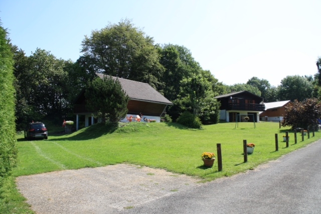

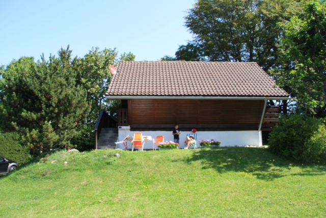

Bonjour,
Je vous présente mon projet.
Il s'agit de la démolition et reconstruction du vieux et petit chalet familial se situant dans la commune de St-Cergue (Jura Vaudois). Le but est d'en faire une résidence principal, dans un style assez contemporain mais tout en respectant le notion de montagne, donc bois, mais pas trop chalet quand même.
D'abord quelques images du chalet actuel et de la parcelle
le chalet
Chalet 3.JPG (223.67 Kio) Consulté 19507 fois
Vue de la parcelle
Chalet 2.JPG (195.08 Kio) Consulté 19507 fois

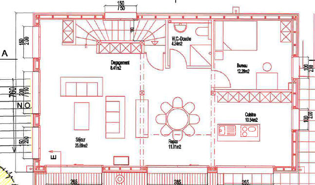

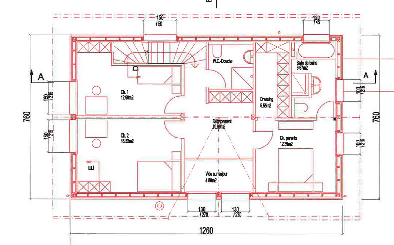

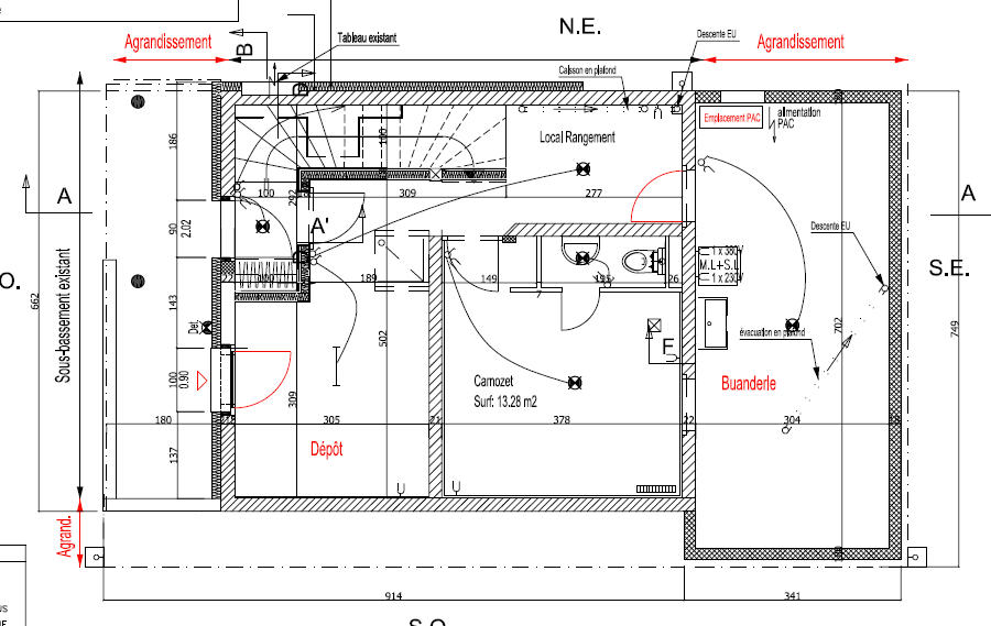

Ensuite les plans (qui ont été déposé pour le permis)
Pièces jointes
Etage
Plan étage.jpg (76.26 Kio) Consulté 19506 fois
Rez
Plan Rez.jpg (65.85 Kio) Consulté 19506 fois
Sous-sol
Plan sous-sol.jpg (99.35 Kio) Consulté 19506 fois

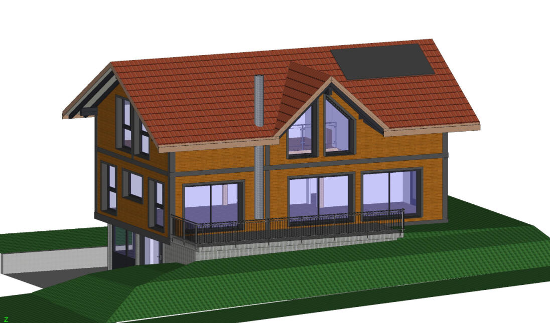

Et pour finir une vue 3D
Vue 3D.jpg (101.54 Kio) Consulté 19505 fois
Concernant le chauffage, j'avais en premier lieu opté pour une PAC et un peu de solaire pour l'ECS, mais maintenant je vais partir sur plus de solaire et un poêle hydraulique, en principe combiné bois/pellet.
Si vous avez des remarques ou des questions n'hésitez pas...

Re: Projet Knarf68
Messagepar Dolly » ven. 14 mars 2014 09:33
Beau projet, félicitations!
Si j'ai bien compris, l'entrée se fait par le sous-sol, puis on prend l'escalier pour monter au rez? Je vous conseille vivement d'élargir l'espace entre la porte et l'escalier - c'est là que l'on accueille les invités, on se dit au revoir, on enlève les manteaux.. c'est vraiment trop petit pour une belle, grande maison. Je déplacerai la porte (celle avec A') jusqu'au derrière le chiffre 309 (la cote). Comme ça, on aurait un bel espace d'accueil et une penderie plus grande. Je vois qu'il y a des armoires aussi en haut, mais les chaussures sales (hiver, automne, pluie...) devraient rester en bas.
Au rez, j'ai toujours un problème avec la porte des toilettes tournées vers la salle à manger - il y a toujours quelqu'un qui laisse la porte ouverte, puis à table on entend l'eau remplir le réservoir de wc :? et on sens l'odeur de spray "super-brise-océan-fraicheur". Peut-on se passer des toilettes à ce niveau, et compter sur ceux - du coup mieux aménagés, du sous-sol?
Encore au rez, le coin en haut à gauche - il y a un mini espace avec les armoires, et devant - une belle porte-fenêtre. Ma suggestion - enlever les armoires et laisser la place à un beau fauteuil (Eames Lounge Chair 8-) ) et une petite table, d'où on profitera de la lumière et de la vue.
Voilà, peut-être l'une de ces suggestions vous paraitra intéressante 8-)

Re: Projet Knarf68
Messagepar knarf68 » ven. 14 mars 2014 10:02
Hello,
Merci pour les commentaires. En fait le sous-sol est existant et pour baisser les coûts on va faire le minimum de modification, d'ou certaines contraintes. Le projet est en cours de modification pour le faire revenir dans l'enveloppe budgétaire et il y aurait moins de fenêtres au rez, sur la façade qui se trouve à l'ouest et n'a quasiment pas de soleil pendant 6 mois.... L'été on accèdera sans doute principalement par la porte fenêtre de la cuisine.

Re: Projet Knarf68
Messagepar Lacosse » ven. 14 mars 2014 12:50
Bonjour,
Le projet est très sympa, ça va changer des autres chalets.
Au niveau du rez: est-ce que vous avez VRAIMENT besoin du bureau ? OU d'un bureau aussi grand avec lit ? Parce que en y déplaçant la cuisine, ça vous libère tout l'espace au S-W et du coup, vous avez un immense espace-jour ouvert que vous pourriez diviser en
- salon
- coin TV
- repas
Enfin, je dis ça, je dis rien...

Re: Projet Knarf68
Messagepar knarf68 » ven. 14 mars 2014 13:48
hello,
ça fait aussi partie des réflections et des "frictions" internes... ;) l'idée c'est d'avoir une chambre/bureau dispo pour les parents ou les amis lorsqu'ils sont de passage. De plus, dans qqes années on sera peut-être content d'avoir moins d'escalier à monter pour aller se coucher...
Il faut aussi dire, que venant d'une location g'nevoise, que pourrais-je bien faire d'un séjour de près de 84m carré.... je vais m'y perdre ;)

Re: Projet Knarf68
Messagepar Lacosse » ven. 14 mars 2014 15:12
Ah oui, la "fameuse" chambre d'amis qui reste vide 98 % du temps !
Et pour ce qui est du salon / séjour / TV / cuisine, ce n'est JAMAIS trop grand ! :)

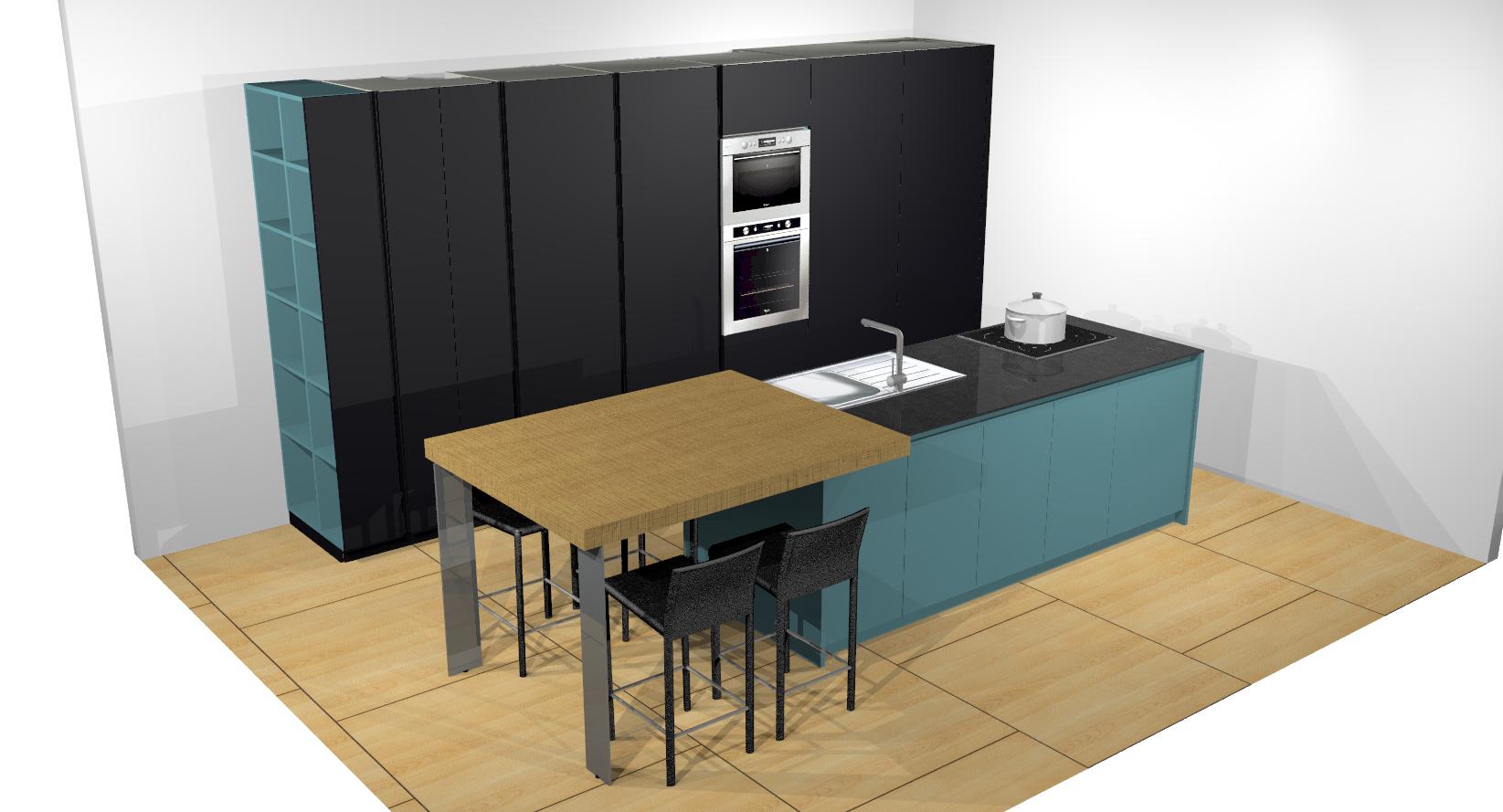

Projet Knarf68
Messagepar knarf68 » mer. 6 août 2014 10:54
En attendant la finalisation du budget, vici une proposition de cuisine, des avis?
Faire abstraction de la pièce, ça ne sera pas un blocause, et il y 'aura des ouverture :)
On va aussi sans doute changer la couleur bleu "canard" et passer en inox, les parois seront en verre noir mat
