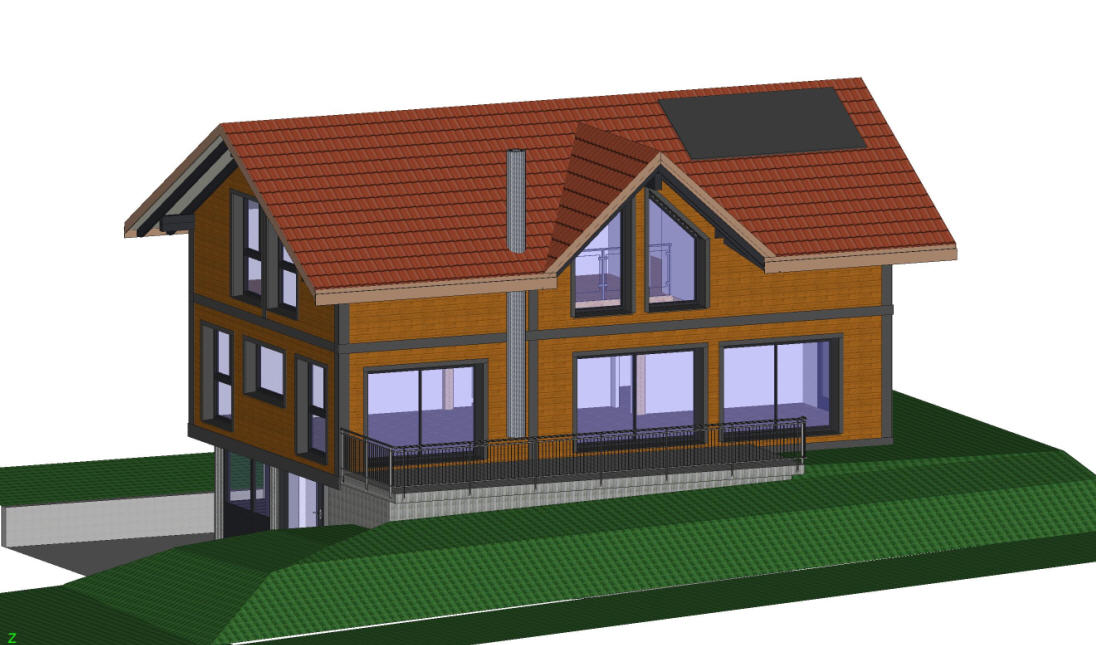

par knarf68
Et pour finir une vue 3D
Vue 3D.jpg (101.54 Kio) Consulté 20071 fois
Concernant le chauffage, j'avais en premier lieu opté pour une PAC et un peu de solaire pour l'ECS, mais maintenant je vais partir sur plus de solaire et un poêle hydraulique, en principe combiné bois/pellet.
Si vous avez des remarques ou des questions n'hésitez pas...

Beau projet, félicitations!
Si j'ai bien compris, l'entrée se fait par le sous-sol, puis on prend l'escalier pour monter au rez? Je vous conseille vivement d'élargir l'espace entre la porte et l'escalier - c'est là que l'on accueille les invités, on se dit au revoir, on enlève les manteaux.. c'est vraiment trop petit pour une belle, grande maison. Je déplacerai la porte (celle avec A') jusqu'au derrière le chiffre 309 (la cote). Comme ça, on aurait un bel espace d'accueil et une penderie plus grande. Je vois qu'il y a des armoires aussi en haut, mais les chaussures sales (hiver, automne, pluie...) devraient rester en bas.
Au rez, j'ai toujours un problème avec la porte des toilettes tournées vers la salle à manger - il y a toujours quelqu'un qui laisse la porte ouverte, puis à table on entend l'eau remplir le réservoir de wc :? et on sens l'odeur de spray "super-brise-océan-fraicheur". Peut-on se passer des toilettes à ce niveau, et compter sur ceux - du coup mieux aménagés, du sous-sol?
Encore au rez, le coin en haut à gauche - il y a un mini espace avec les armoires, et devant - une belle porte-fenêtre. Ma suggestion - enlever les armoires et laisser la place à un beau fauteuil (Eames Lounge Chair 8-) ) et une petite table, d'où on profitera de la lumière et de la vue.
Voilà, peut-être l'une de ces suggestions vous paraitra intéressante 8-)

Merci pour les commentaires. En fait le sous-sol est existant et pour baisser les coûts on va faire le minimum de modification, d'ou certaines contraintes. Le projet est en cours de modification pour le faire revenir dans l'enveloppe budgétaire et il y aurait moins de fenêtres au rez, sur la façade qui se trouve à l'ouest et n'a quasiment pas de soleil pendant 6 mois.... L'été on accèdera sans doute principalement par la porte fenêtre de la cuisine.

Le projet est très sympa, ça va changer des autres chalets.
Au niveau du rez: est-ce que vous avez VRAIMENT besoin du bureau ? OU d'un bureau aussi grand avec lit ? Parce que en y déplaçant la cuisine, ça vous libère tout l'espace au S-W et du coup, vous avez un immense espace-jour ouvert que vous pourriez diviser en
- salon
- coin TV
- repas
Enfin, je dis ça, je dis rien...

ça fait aussi partie des réflections et des "frictions" internes... ;) l'idée c'est d'avoir une chambre/bureau dispo pour les parents ou les amis lorsqu'ils sont de passage. De plus, dans qqes années on sera peut-être content d'avoir moins d'escalier à monter pour aller se coucher...
Il faut aussi dire, que venant d'une location g'nevoise, que pourrais-je bien faire d'un séjour de près de 84m carré.... je vais m'y perdre ;)
