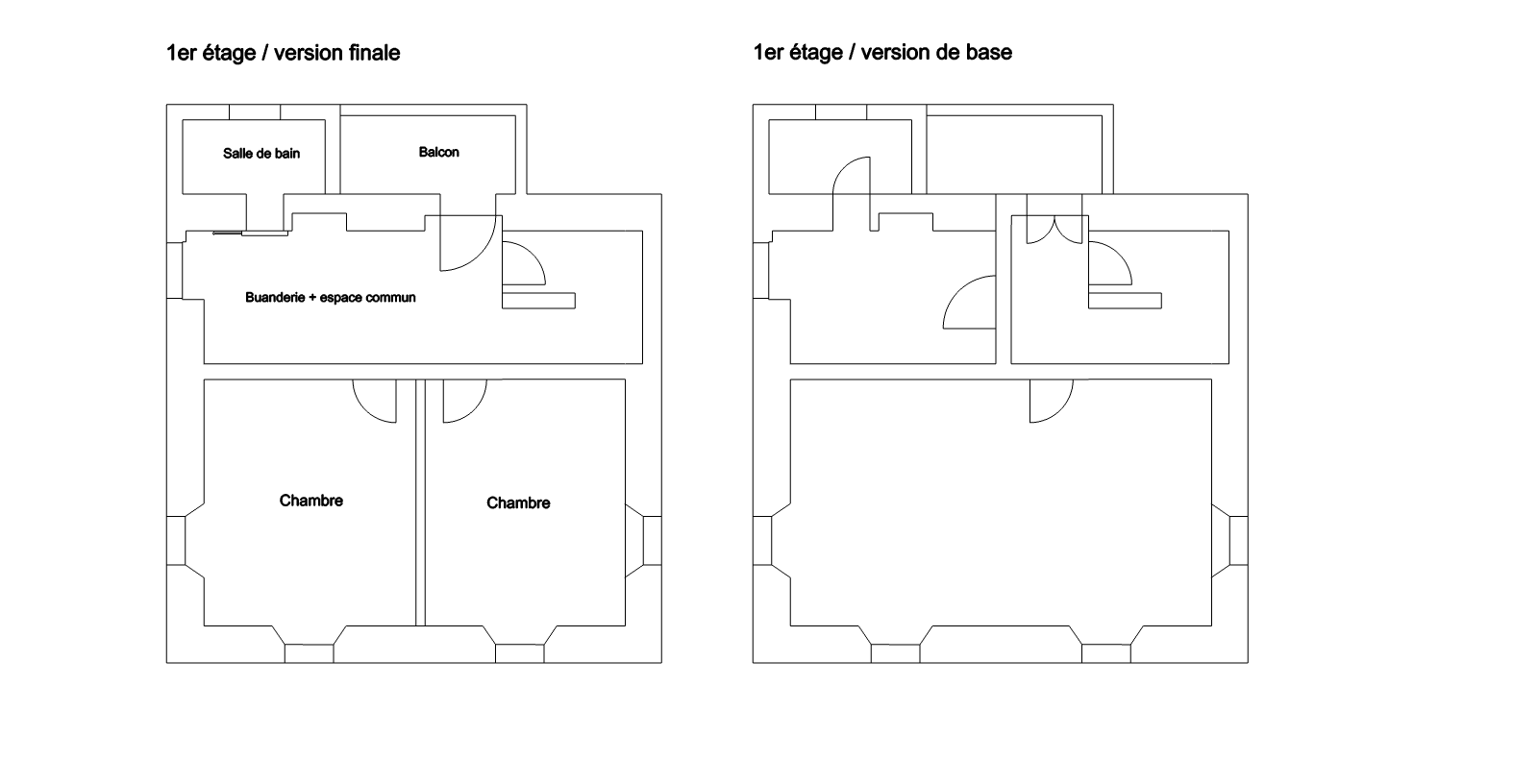

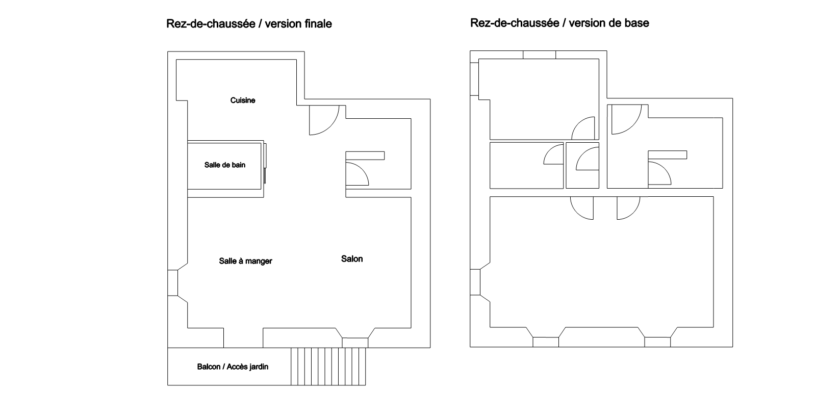

Ci-après vous pouvez retrouver les répartitions des pièces selon le bâtiment et l'idée finale :
Rez-de-chaussée
1er étage
En quelques lignes, les grands travaux prévus sont les suivantes :

Messagepar JulienRoh » mer. 12 nov. 2014 18:13
Je vous transmets les plans que nous avons du faire faire par un architecte car nous sommes actuellement en discussion pour une mise à l'enquête pour la création d'une ouverture en façade avec une terrasse pour accès direct au jardin.
Le projet final suivra.. et les travaux continuent gentillement mais sûrement à l'intérieur du bâtiment.
Salutations.
