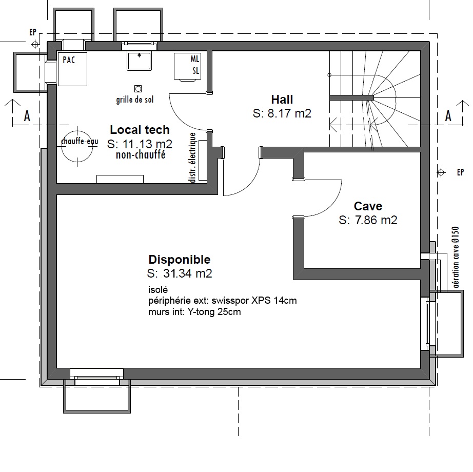

Au niveau du sous-sol, nous voulions disposer du plus grand disponible possible, sans se passer d'une pièce de cave, et avec la contrainte que le local technique et la cage d'escalier ne peuvent être diminués de surface.
Au départ, on voulait opter pour un disponible chauffé par le sol comme le reste de la maison, mais cette option avec l'isolation était trop chère, nous avons préféré garder de la réserve pour la véranda .
On a donc uniquement choisi de faire l'isolation du disponible, et demandé un vide d'étage un peu plus grand, de façon à pouvoir par la suite tirer le chauffage au sol et faire une chape.
L'isolation devrait nous permettre déjà d'économiser de l'énergie en chauffant au besoin avec un chauffage "d'appoint"... on verra bien.
Pour la porte qui sépare le rez avec l'escalier descendant au sous-sol, j'aurais préféré qu'elle soit en bas de l'escalier au sous-sol. Pour moi, ça aurait très bien suffit pour empêcher le bruit du sous-sol de monter au rez. Je la trouve encombrante dans le hall... Mais l'EG nous l'a déconseillé ainsi .
qu'en pensez-vous ?

Messagepar Arkip » mar. 7 oct. 2014 07:40
pour la porte du sous-sol j'imagine qu'ils ont surtout tenu compte de l'utilité de chauffer un escalier qui va dans une cave (pas supra utile à mon idée).

Messagepar sleepweek » mar. 7 oct. 2014 08:30
Ben on a eu le cas dans une maison qu'on louait. La porte de l'escalier était au rez et je trouvais ça plutot bien, je pense que c'est préférable à la vue sur un escalier plongeant avec une porte au final, ça fait un peu escalier borgne pour moi. Je préfère la porte au rez et savoir l'escalier ouvert ensuite.

Re: Projet de Traveler74
Messagepar astroguyxmm » mar. 7 oct. 2014 12:57
Chez moi, l'escalier se trouve sur le palier intermédiaire (escaliers en U avec palier), en haut des escaliers accédant au sous-sol. Cela a le côté positif de permettre un "prolongement" visuel de l'escalier (donc du hall) depuis le rez, sans voir la porte. Cela donne l'impression d'un hall plus grand. Perso, j'aime bien. Sauf erreur, chez vous c'est aussi un escalier en U, mais sans palier? Dans ce cas, mon opinion serait de mettre la porte en HAUT des escaliers. Ceci diminue le volume visuel du hall, mais permet aussi d'éviter que les escaliers, souvent non chauffés, "refroidissent" le hall du rez. C'est le défaut de notre configuration.
