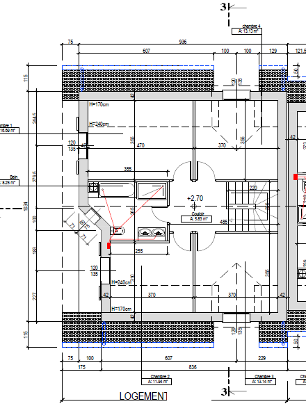

Le 1er:
Note. La salle de bain sera changée: Grande douche italienne, et pas de baignoire.
1er

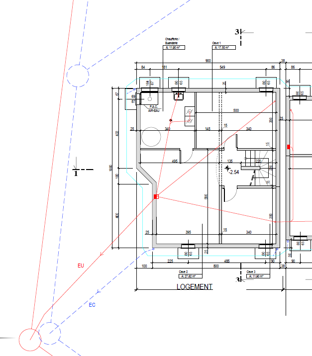

La cave:
Cave

Pourquoi avoir un local technique au rez si vous avez un si grand sous-sol, ne serait-il pas mieux d'utiliser cette surface pour un simple WC visiteur ?

Il y a que la boite au fond qui est une gaine technique visible (tyaux de chauffages); le reste c'est des armoires murales.

Hello concernant la baignoire au rez et la douche italienne au 1er , vous êtes sûrs? Si jamais fauteuil roulant, jambe dans le plâtre ou handicap quelconque, une douche serait préférable au rez je pense. Prenez vous autant de bain que ça?
Sigma
Messages : 206
Re: Projet de Sigma & Laura_87
Messagepar Sigma » jeu. 28 mai 2015 20:18
Non justement on ne prend quasi pas de bains, mais ça permettra de mettre les enfants au bains, et d'aller lancer le repas tout en gardant un oeil/oreil sur eux. En mettant les deux en haut, on a peur que ça soit serré.
Si vraiment on a un gros handicap qui arrive, on peut toujours rénover la baignoire en douche, mais sinon, il y aura toujours une grande douche en haut.
