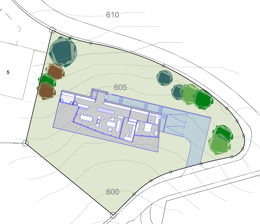

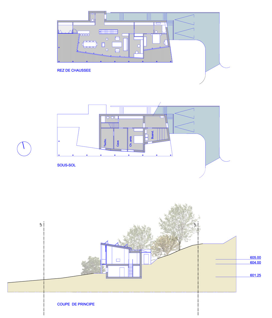

je remarque que je n'ai pas les cotes sur les images postées...
au rez-de-chaussée, le mur nord de la maison fait 24m de bout en bout
ici l'implantation sur la parcelle, 1300m2

on a mis 50k en provision pour les travaux "spéciaux", murs de soutènement de la route au nord, fouilles car bcp de remblais (4m50 par endroit,...)

Joli, j'aurais toujours voulu avoir une maison comme ça, semi troglodyte, j'adore en tout cas.
Je mettrai la cave dans le mur nord, pour avoir une constante de température annuelle et donc les conditions parfaite de conservation du vin. Sinon rien a dire sur le reste :-)

merci kestral !
oui alors clairement les pièces du sous-sol doivent être un peu revues dans leurs disposition et forme.
On m'a déjà fait la remarque pour la cave, au nord! :D
Que tu n'aies rien d'autre à dire est un bon signe, héhé ! merci !

voici les surfaces habitables:
133m2 au rez
82m2 au sous-sol
(séjour-cuisine-entrée : 87m2)
mais peut-être qu'on va réduire le rez en supprimant la "tranche" du bureau... à voir, j'attends les offres... 8-)
pour le terrain, le problème ici est plutôt que c'est bcp de terres de remblais et qu'il faut aller chercher du "dur" à max 4m50 par endroit, selon analyse géologique faite lors de la viabilisation des parcelles.
Une étude géo supplémentaire est obligatoire avant travaux...

on a reçu les plans "définitifs", avec suppression du bureau au rez supérieur pour le placer au rez inférieur.
c'est un peu plus petit et compact. 80m3 en moins.
Mais ça nous convient mieux au final !
la cave est toujours au sud, mais sera enterrée.
