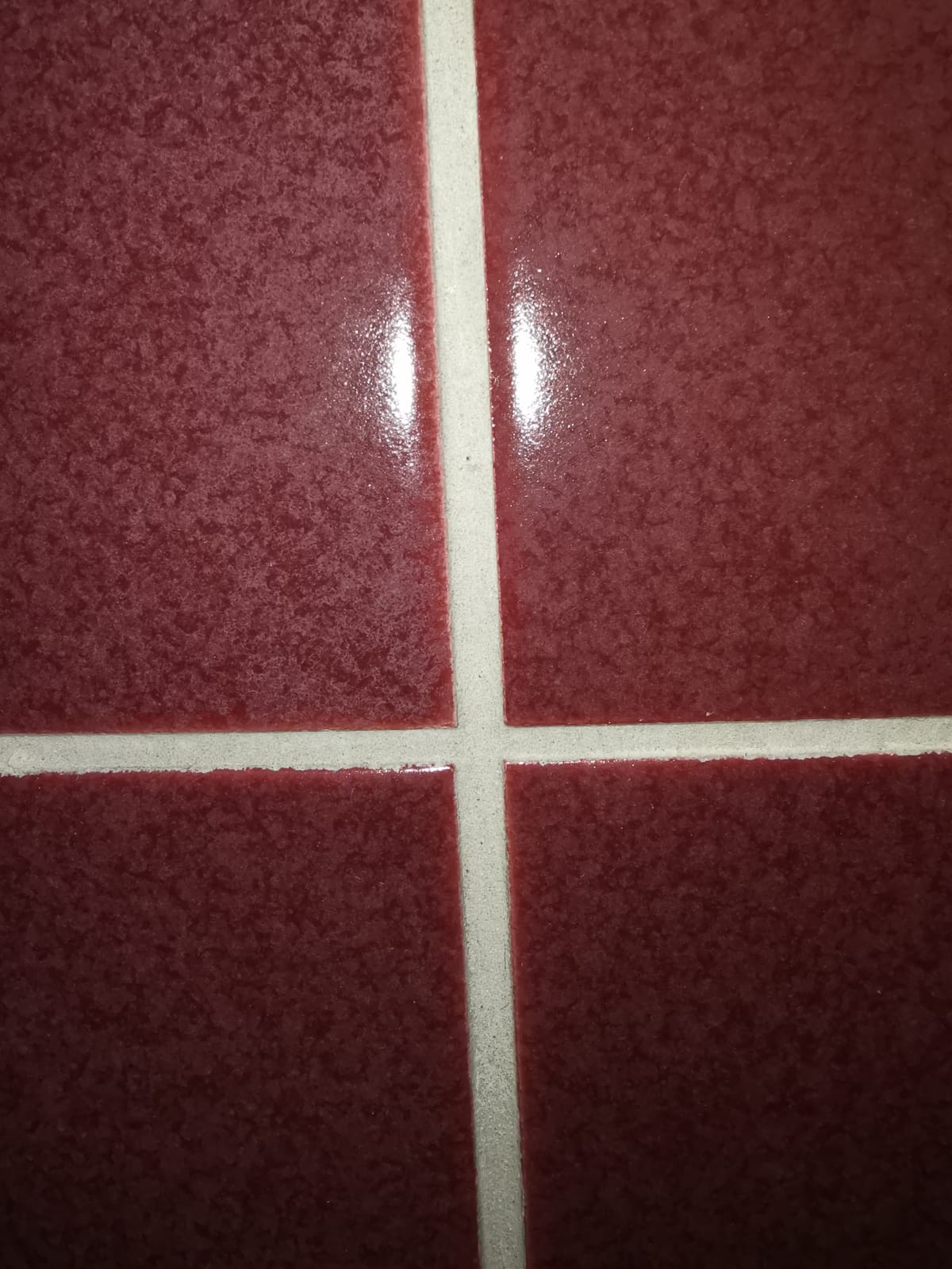

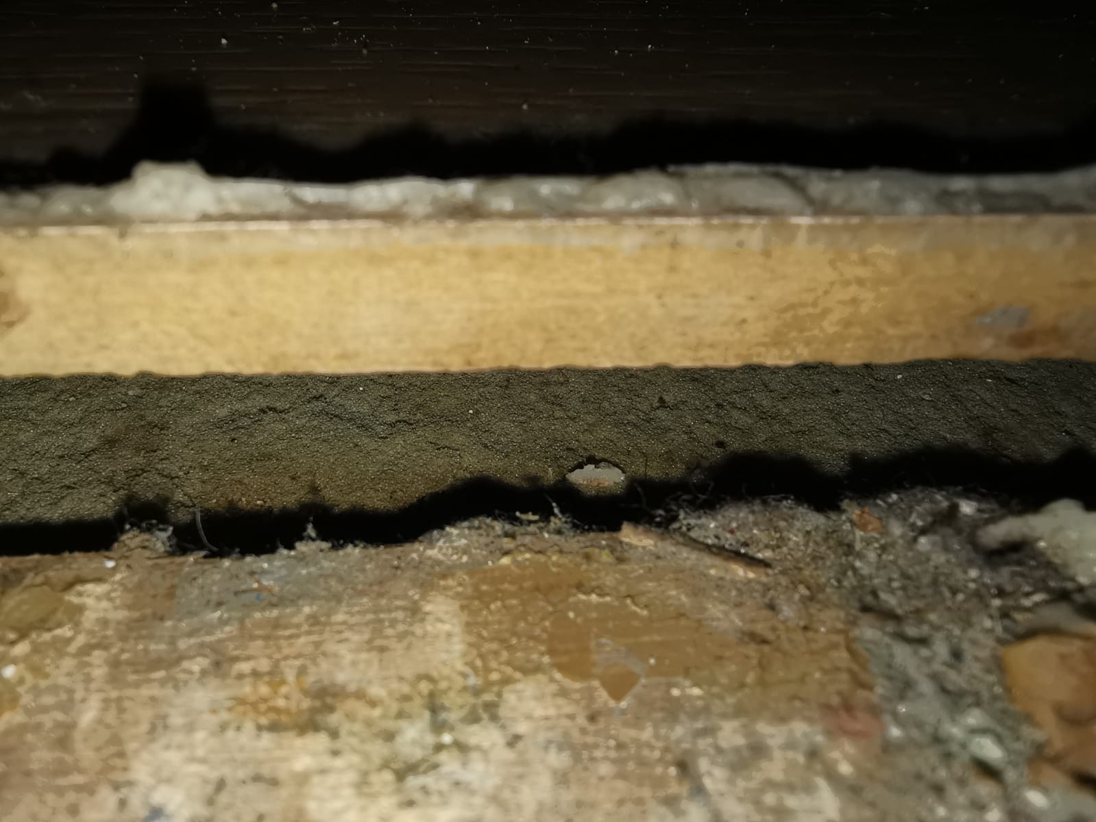

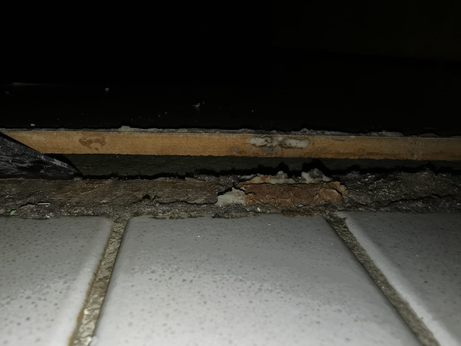

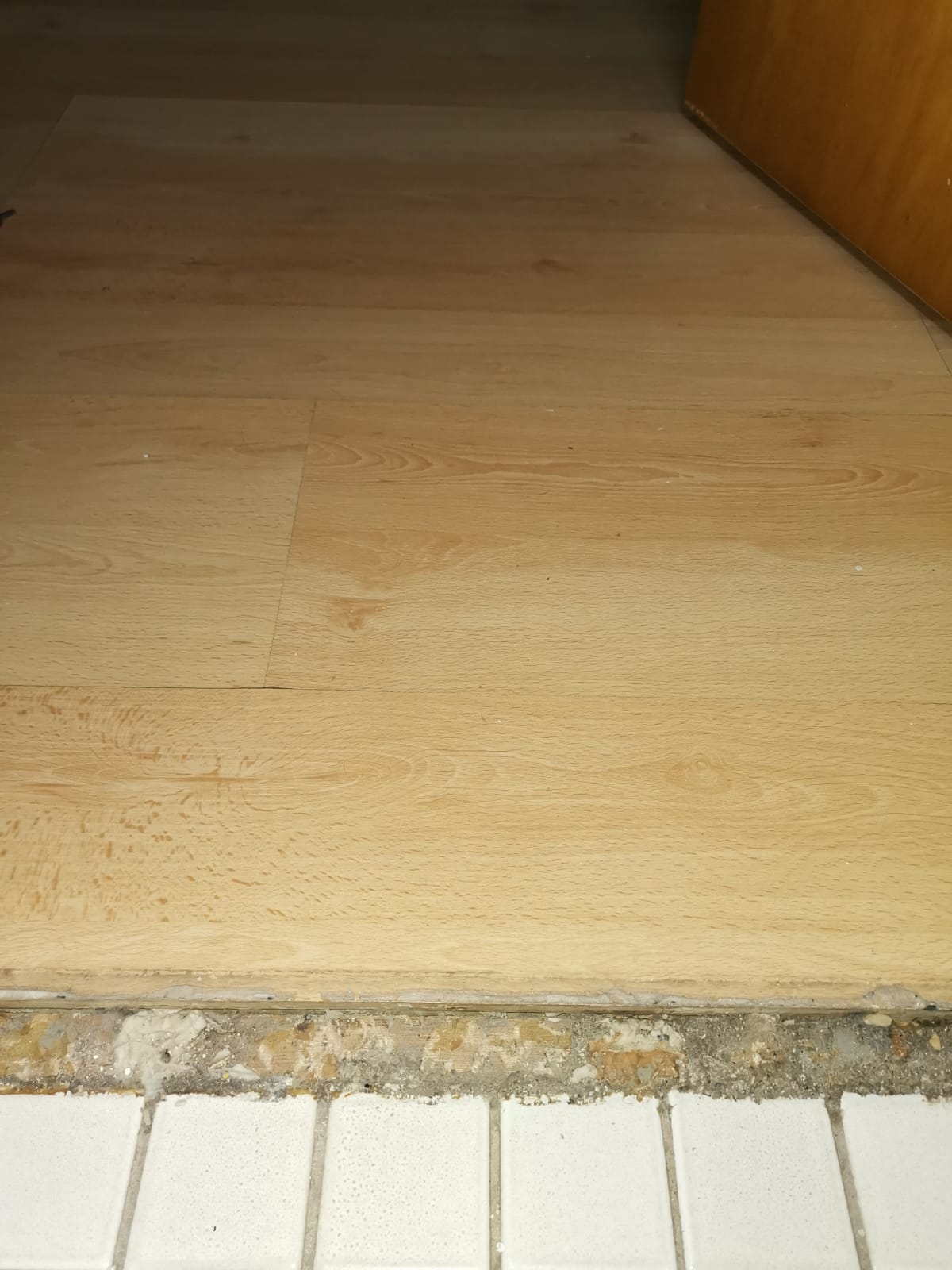

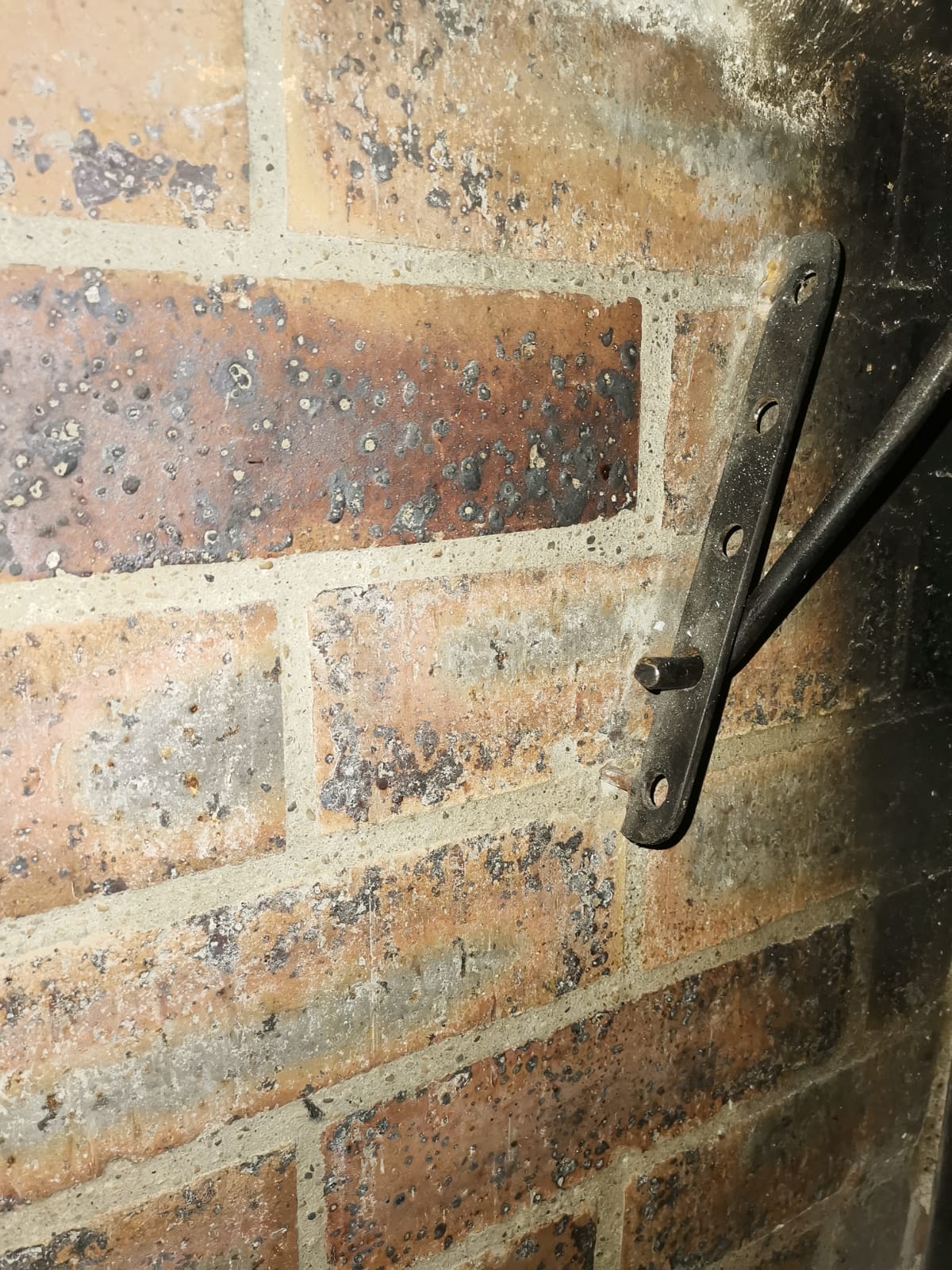

Nous cherchons l'avis de pro's car nous venons d'emménager dans un appartement rénové en 1986 et nous souhaiterions enlever le plancher flottant actuel qui est en mauvais état pour un nouveau plus propre.
En soulevant quelques lattes, nous nous sommes aperçu qu'il n'y avait pas de réelle sous couche mais une sorte de mousse noir friable entre la dalle et le plancher. (voir photo)
L'appartement dispose d'un chauffage au sol de datant des années 80.
Pensez-vous qu'il puisse y avoir une présence d'amiante dans cette isolation ou c’est une sorte de laine de verre. ou autre ?
Je m’inquiète aussi par rapport aux joints de salle de bain et cuisine et cheminée, car nous aimerions à terme refaire les sanitaires et la cuisine. Devons nous faire un diagnostic amiante complet sachant que l’appartement fait environ 120m2 ?
Merci a par avance pour votre aide.
Cordialement.

Je ne suis pas compétente pour vous répondre, mais au vu de l'année des travaux, vous devriez être prudent.
L'amiante n'est pas dangereux tant qu'on ne le touche pas, j'entends par là, tant qu'on n'en crée pas de la poussière...
Sur ce lien vous trouverez quelques infos https://www.suva.ch/fr-ch/prevention/th ... wrslider=1
La SUVA possède également un répertoire des entreprises aptes à diagnostiquer vos matériaux.
http://www.forum-asbest.ch/fr/was_tun_b ... listen_fa/

Messagepar knarf68 » lun. 11 févr. 2019 10:24
Je vous conseille de faire un contrôle amiante, ce n'est pas si cher et de toute façon obligatoire si vous faites des travaux de rénovations

Bonjour et merci pour vos reponses,
Je vais en effet me diriger vers un diag amiante de la SUVA.
Merci.
