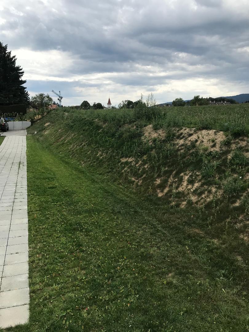

Nous avons emménagé il y a quelques mois dans une nouvelle maison mitoyenne avec un joli terrain. Malheureusement une partie du terrain est en pente. Nous souhaiterions construire un mur de soutènement. Nous pensons le faire en bacs à fleurs. La hauteur du talus varie entre 1 mètre et 2.5 mètres pour une longueur de 38 mètres. A cela s'ajoute une partie plus basse entre 0.5 et 1 mètre de hauteur pour une longueur de 12 mètres.
Nous pensons construire ce talus afin de gagner en espace au sol. Donc nous souhaitons construire un mur le plus droit possible.
Est-ce que le choix de bacs à fleur est une bonne option?
Quel budget faudrait-il prévoir pour un tel projet?
Recommanderiez-vous des entreprises dans la région?
Je vous remercie par avance,
Bien à vous

Votre mur dépendra beaucoup de vos attentes et budget, surtout sur 38 mètres linéaires.
Voulez-vous un mur avec entretient (fleurs, arbres, gazon) ou un mur sans entretient (gabions, pierre sèche, enrochement)
Le mur doit être beau? ou non (s'il est au nord ou côté sud)
Vous voulez un mur jusqu'en haut ou il se fini en talus
Il y aurait beaucoup de solutions mais cela dépend de vos envies =)

Messagepar Leo2706 » mer. 30 déc. 2020 20:40
Je vous remercie pour votre réponse.
Nous souhaiterions plutôt un mur avec peu d'entretien.
Nous avons un budget entre 20'000 et 40'000 CHF.
Le mur se trouve au nord.
Nous avons besoin d'un mur qui se finisse à hauteur de talus.
Bien à vous,

Messagepar W1ch7 » dim. 3 janv. 2021 16:31
http://gravieres-fribourg.ch/wp-content ... que_fr.pdf
Ceci peut-être une solution, pas d'entretien, pas moche non plus surtout avec les faces arrangées et c'est modulable à souhait par exemple avec des bout en acier corten pour de la déco.
Si vous faites un décalage vous pourriez mettre des bacs pour un petit jardin en longueur...

Messagepar dancingpanda » mar. 19 janv. 2021 09:46
Bonjour il est vrai que les murs type gravières sont assez utilisés après je trouve cela un peu froid dans un jardin mais ce n'est qu'un avis personnel...quelques plantes de rocailles peuvent recouvrir le tout et le rendre plus agréable à l'oeil :)
