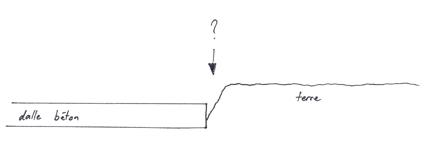

Voila, nous avons fait faire une dalle en béton pour la terrasse et les saut-de-loup sont 12 cm plus haut car nous avons prévu de faire une terrasse en lamelle et le gazon est aussi 12 cm plus que la dalle béton pour qu'au final tout soit à fleur.
Maintenant la question est comment puis-je faire la transition entre la dalle béton et le gazon pour que lorsqu'il pleut, l'eau puisse s'infiltrer dans la terre et que la gazon reste de niveau sans pente ?
Je pensais mettre des bordures en pierre mais si je les bétonnent contre la dalle, l'eau de la terrasse ne pourra pas s'infiltrer dans la terre...
Donc comment garder le gazon droit et pas avoir l'eau qui stagne sur la terrasse?
Merci pour vos retour !
Voici un croquis :

Vous avez pensé à des briques de ce genre en bordure avec du gravier à l'intérieur
https://www.betontec.ch/briques-fr4079.html
Bonne journée

vous pourriez utiliser ce genre de tôle (https://fr.vidaxl.ch/e/set-de-10-cl%C3% ... 25583.html), les appliquer contre votre gazon en laissant un petit espace avec votre dalle béton et les maintenir avec par exemple des fers à béton plantés dans la terre, en bout de dalle.
J'ai procédé de la sorte pour empêcher la terre de partir sous ma terrasse en dalle posée sur plôts.
