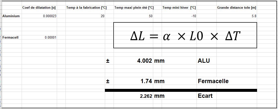

Bonjour a tous,
Dans le cadre de la construction de notre villa, nous avons un problème technique que nous n'arrivons pas à résoudre.
Nous avons un pilier d'angle en béton de hauteur 5.8m isolé puis habillé avec une tôle en aluminium.
Pour des raisons esthétique, je souhaiterais le crépir avec le même enduit que notre façade pour une meilleur homogénéité de l'ensemble.
On nous a proposé la solution suivante: Visser un fermacell sur la tôle puis le crépir.
Problème : L'artisan qui se charge du crépis ne nous garantit pas le travail car sur un pilier de 5.8m orienté plein sud la dilatation de la tôle alu sera importante et des fissurations vont apparaitre dans le temps sur le crépis...
Est-ce que un membre du forum a une idée ingénieuse pour crépir notre tole aluminium ?
D'avance merci pour votre contribution !

J'ai fais un petit calcul de différence de longueur entre ces deux matériaux entre hiver et été.
L'alu se dilate de + ou - 4mm le fermacell d'environ 1.7mm.
