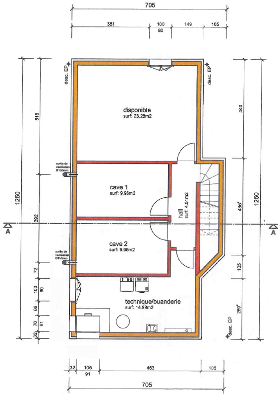

Pour le rez nous pensons faire une cuisine avec ilot central et ainsi gagner pas mal de place de rangement. Par contre l'agencement affiché l'est à titre informatif, tout dépend de ce que nous propose le cuisiniste.
Mais pourquoi pas, effectivement, augmenter un peu la taille.
J'ai joints les plans du sous-sol. Nous avons deux petites caves (10m2) + un grand disponible. Nous aurons donc notre économat au sous sol... je pensais peu-être à modifier la porte de la 1ère cave pour qu'elle soit en face des escaliers ? Qu'en pensez-vous ?
Encore merci pour vos avis et conseils :)

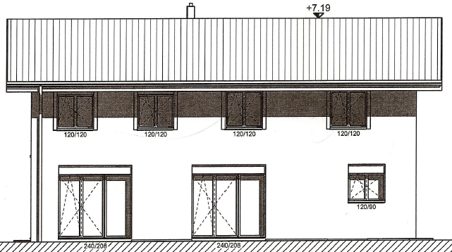

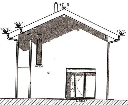

J'aurai encore besoin de votre aide concernant les portes fenêtres :D
Madame pense qu'il y en a trop et aimerait enlever celle de droite sur la façade Sud. Elle voudrait la remplacer par une grande fenêtre histoire d'avoir un peu plus de possibilités d'aménagement intérieur.
Personnellement je trouve pas mal toutes ces portes fenêtres. Mais cela complique quand même un peu l'aménagement du salon :?
Encore merci pour votre aide !

Re: Projet de Walky
Messagepar Koda » jeu. 29 sept. 2011 22:22
Moi je supprimerai la douche au rez pour avoir un bureau plus grand.
Les chambres je laisserai tel quel.
Pour les portes-fenêtre du rez je mettrai du coulissant (gain de place pour l'aménagement des meubles dans la pièce (comme chez mes voisins stephcaro). Vous aurez le soleil plein sud-est et ça chauffera bien la maison. Ou sinon ne mettre qu'une porte-fenêtre coulissante un peu plus centrée et plus large, et agrandir la petite fenêtre.
