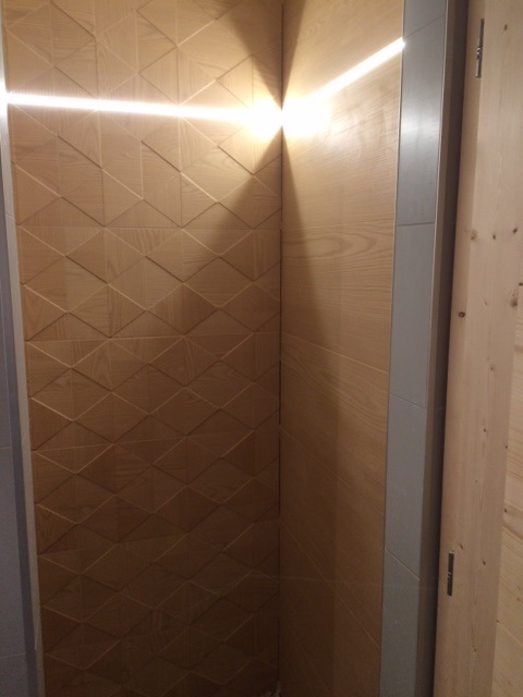

Messagepar knarf68 » lun. 8 août 2016 10:11
La pose de l'éclairage a commencé. J'ai fais posé par les pro des bandes LED dans les salle de bains, voici le résultat
Construction 3 20160713.JPG (38.4 Kio) Consulté 10854 fois
Construction 2 20160713.JPG (61.92 Kio) Consulté 10854 fois
Construction 4 20160713.JPG (89.67 Kio) Consulté 10854 fois
