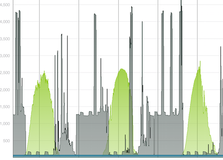

Avec l'installation photovoltaïque, le but est de consommer au max la production (en tout cas en Valais car le fournisseur rachète l'électricité 6,8 cts). Afin de garantir une température minimum, ne devrais-je pas déplacer les heures de chauffe de mon chauffage (je ne sais pas si je peux déplacer les heures de chauffage de mon installation par accumulation - il faut que je regarde) ou alors enclencher mon chauffage direct et mettre un thermostat programmable (Nest - Netatmo, etc) et ce afin que le chauffage se mette en route lorsque les panneaux sont alimentés en soleil...
C'est utopique ou vous pensez que c'est une bonne idée ?

Messagepar birdy » ven. 13 mars 2015 13:38
Je me posais la même question.
Pour optimiser il faudrait coupler le fonctionnement des appareils avec la production photovoltaïque. Hors c'est assez difficile. Si on règle son chauffage pour qu'il tourne en journée, et que justement ce jour-là, le soleil est peu présent, on l'a dans le baba... Il faudrait que le chauffage détecte que les panneaux solaires produisent assez d'énergie pour se mettre en route. J'avais vu un tel système chez Weberhaus (Home Management):
https://www.youtube.com/watch?v=8GiO_27LM0E
De la même manière, les appareils les plus gourmands se mettent en route quand le soleil est là (Lave-linge, sèche-linge, lave-vaisselle)
Pour ma part, après réflexion, je vais attendre encore 2-3 ans pour avoir peut-être une solution vraiment performante, avec gestion de l'énergie et pourquoi pas stockage sur batterie. Je pense que les systèmes actuelles ne sont pas adaptées à la consommation propre et que l'on a pas encore bien négocié le passage de la RPC à la RU.
J'investirai lorsque je pourrai consommer la majeure partie de l'électricité produite. Cela m'ennuie de remplir mon toit de panneaux si les 3/4 sont vendues à 13ct le Kwh

Messagepar otherside » ven. 13 mars 2015 14:34
C'est vrai que l'autoconsommation n'est pas aussi simple que l'on peut croire, surtout selon ses habitudes de vie et son type de chauffage. Voyez l'exemple de l photo ou l'on voit bien la production PV (en verte) et la consommation de chauffage. Pour ce client ce n'est pas grave car il est en mode RPC et n'autoconsomme pas. Mais s'il devait le faire la part autoconsommée serait presque nulle (personne avec maison vide la journée et chauffage électrique accu+direct)
Après comme je l'ai dit, ça dépend de chacun. J'ai des exemples ou c'est l'inverse ! Typiquement pour des petits immeubles en PPE certains arrivent des % d'autoconsommation à plus de 60 % !!
Si votre chauffage permet de le paramétrer facilement, il n'est pas trop compliqué de le coupler avec simplement une sonde d'ensoleillement. Si "ensoleillement > X", alors chauffage eau ou chauffage maison....etc.
Mais je rejoins Birdy sur le fait qu'actuellement il n'y pas de solution miracle clé en main ! Il faut investir du temps et un peu de technique pour bien faire. Mais des solutions vont arriver dans quelques années (bcp de projets en test actuellement).
