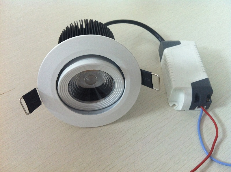

Avec des spots encastrés c'est tout à fait possible mais il faut prendre des spots orientables. Ceci permettra de diriger la lumière au bon endroit dans la cuisine. Cela permettra de corriger l'angle du toit.
Je peux fournir une photo du spot si nécessaire.
Salutations

Voici une image d'un spot. On voit qu'on peut diriger le flux lumineux à l'endroit désiré.
Spot encastré

Merci, je pensais bien que c'était possible d'orienter les spots, mais c'est plus le souci esthétique qui me dérange, on va pas trop pouvoir aligner les spots puisqu'on est dans l'angle entre 2 pans, c'est pour ça que je me demandais si quelqu'un avait une autre idée... mais sinon, joli le spot, juste que j'arrive pas à le trouver sur le site de bulb-shop :evil:

caryva a écrit :Merci, je pensais bien que c'était possible d'orienter les spots, mais c'est plus le souci esthétique qui me dérange, on va pas trop pouvoir aligner les spots puisqu'on est dans l'angle entre 2 pans, c'est pour ça que je me demandais si quelqu'un avait une autre idée... mais sinon, joli le spot, juste que j'arrive pas à le trouver sur le site de bulb-shop :evil:
En effet, il n'est plus sur le site car on est en rupture de stock. :(
