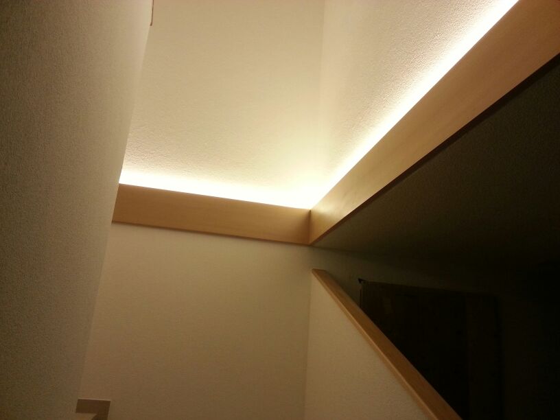

Nous en avons mis dans la cage d'escaliers et on adore l'effet que ça donne! :D

Ouaw! Ça donne vraiment bien, bravo! :)

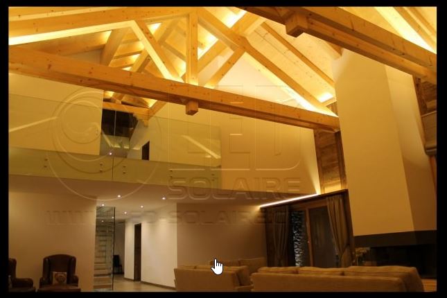

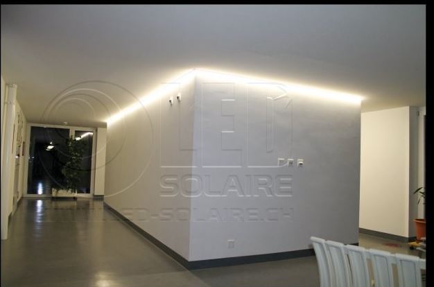

je remonte ce sujet. Je ne vais pas pouvoir mettre des spot LED dans ma dalle qui sera en bois. A la place l'électro propose des bande LED incluse dans un profil en alu. ça devrait donner quelque chose qui ressemble aux photos ci-dessous. Est-ce que cela serait suffisant pour donner une lumière dans le séjour? ça sera complété par 2-3 luminaires en pose libre et peut-être un lustre....

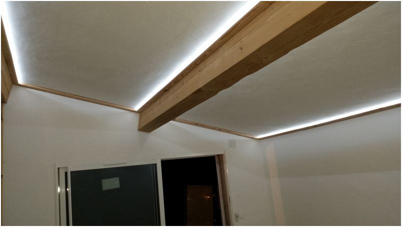

Je compte faire la même chose pour les chambres des enfants, cela devrait ressembler à ça...

Donc si vous avez mis ce genre d'éclairage, merci de partager vos expériences.
