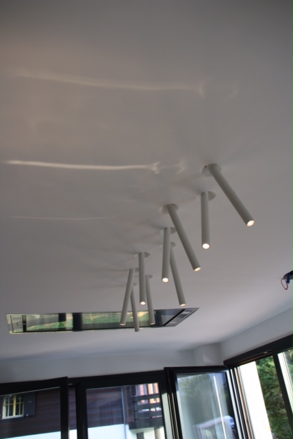

Dans le cadre d'un nouveau projet, je souhaites mettre au plafond plusieurs LED pour donner quelque chose comme ceci:
Est-ce qu'il est possible de mettre des LED suffisamment puissantes dans ces spots encastrés?
