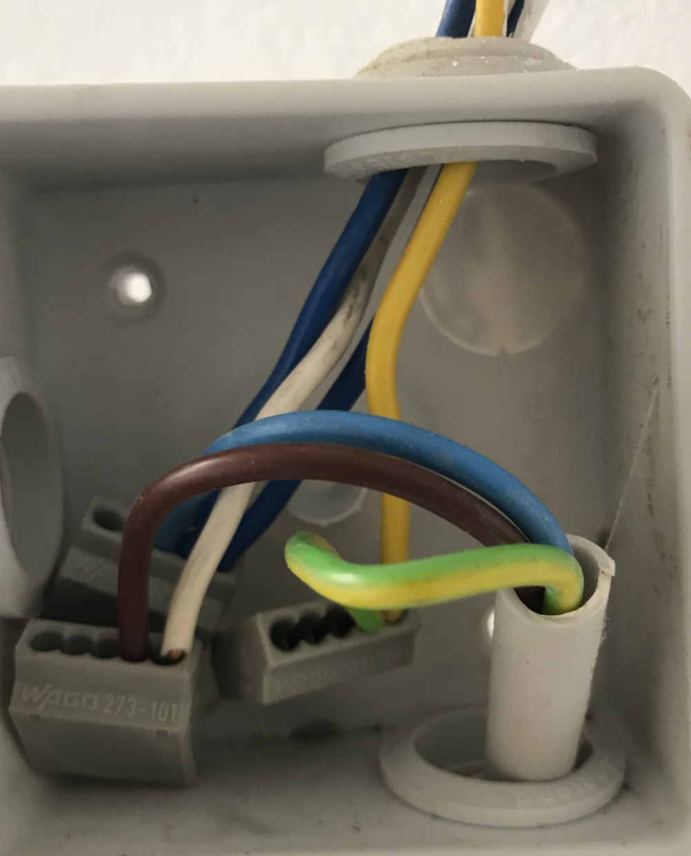

D'avance navré pour mon ignorance, je débute. En cour de rénovation d'un petit garage afin de le transformer en atelier. Il n'y pas vraiment de tableau électrique et j'aimerais en ajouter un petit:
- Hager Interrupteur FI (30ma) A 25 ou 40A
- Disjoncteur éclairages 10A
- Disjoncteur prises 16A (ou plus)
Seulement, il se trouve que j'ai quatre câbles électrique qui arrive, deux bleu, un blanc et jaune. Le jaune c'est la terre et j'image le blanc la phase, mais pourquoi deux bleu ?
Je joins une photo.
Merci d'avance pour vos éclairages ;)

Concernant votre installation de la prudence s'impose, normalement lors d'ancienne installation le jaune étais un fil commun pour le neutre et la terre.
Et concernant le fil bleu c'étais une phase.
En voyant votre photo votre installations as l'air d'avoir été modifiée, trafiquée.
Du repérage dans l'installation s'impose, le mieux serait de faire appel à un éléctricien, pour éviter tout danger, et avoir une installation conforme.

Il y a forcément un tableau électrique qqpart. A voir le blanc qui est je pense une phase probablement commandée. Il y existe donc un tableau et un interrupteur avant d'arriver dans ton garage.
Ensuite le disjoncteur sert à réduire la section du fil conducteur pour limiter le risque d'incendie. Une section de cuivre correspondra à un calibre de fusible/disjoncteur. Un calibre de 10A impose par exemple selon les condition une section de 1,5mm2, donc dans l'idéal la section en amont du système de déclenchement de 10A devrait être supérieure à 1,5mm2 et en aval on trouve une section de 1,5mm2.
A vue de nez sur ta photo la section de cuivre des conducteurs ne varie pas, installer des disjoncteurs dans un tableau déporté est donc pas utile.
plivox a écrit :
mer. 26 août 2020 08:47
Le jaune est probablement le Neutre ou un conducteur de protection.
Aucune idée du pourquoi de deux fils bleus.
Tu es en présence d'un réseau qui a été modifié en vue d'une extension selon des normes historiques et actuelles. Sans expérience, formation et un peu de matos, j'éviterai de me lancer dans des modifications.

Je vais donc rechercher l'origine des deux fils bleu dans le tableau principal.
patrice:
Une bonne suggestion en effet, si je continue dans l'idée d'installer un tableau secondaire.
PFB:
Une simple boite de dérivation pourrait alors suffire (si je souhait ajouter une prise et un neon LED) ?
Merci encore et une bonne journée à vous.
Apparemment oui. Et un néon allumé tous le temps?

Un conseil, quand tu vois que plus rien n'est simple (deux fils bleus, un fil blanc... bref) et que ça concerne du 220V avec quelques ampères dedans, fais appel à un professionnel. ça te coutera pas forcément une blinde, mais niveau sécurité, ya pas photo. Je suis un gros gros bidouilleur, je touche à tout, et ben ça, dès que c'est de l'électricité, si ça touche au tableau ou si c'est le bordel niveau fils, j'ai un électricien CFC sous le coude. Je peux te donner les coordonnées de mon électro si tu veux, il fait ce genre de petits travaux. Région Fribourg/Riviera.

Merci pour le conseille, un homme avisé en vaut deux ! Pour le moment je n'ai pas touché au tableau car effectivement cela n'aurait pas été très sécurisé. Simplement installé une boite de dérivation.
