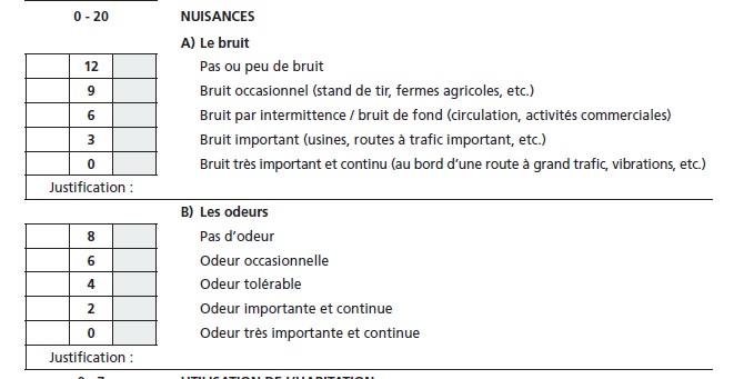

L'évaluation de la valeur locative de la maison est très claires et peut difficilement être remise en question par la commune. Par contre, pour évaluer la valeur locative, il faut également tenir compte de l'emplacement de la maison. Et là, la commune peut juger que vous n'auriez par correctement évaluer la situation individuelle de la maison (Evaluée selon le formulaire ci-dessus). En gros, dans ce formulaire, tu peux dire que ta maison est située loin des transports publics, que l'environnement est bruyant, et que ça pue. Dans ce cas la valeur locative baisserait et tu paierais moins d'impôts. L'évaluation est asez subjective, et sujette à discussion... Il y a une colonne selon votre évaluation, et une colonne selon l'évaluation de la commune.
Voici un exemple de question du formulaire:
