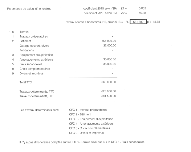

Suite à l'avant-projet avec notre architecte, notre maison coûterait, selon lui, 690'000.-, et ce sans le terrain que j'ai déjà.

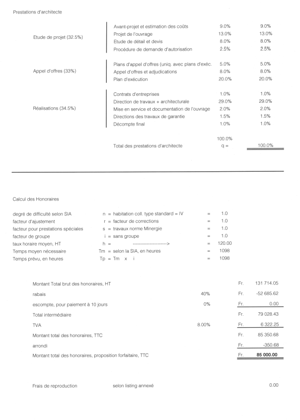

L'architecte me propose un montant forfaitaire de 85'000.- TTC (inclus rabais de 40% du prix SIA). Qui équivaut à environ 13% de la valeur total de l'ouvrage sans terrain.
Ces 85'000.- englobe la totalité de ces travaux soient, en grande ligne:
- Etude de projet (projet, demande d'autorisation, etc)
- Appel d'offres (plans d'exécution, appel d'offres, etc)
- Réalisation ( DT, etc)
J'ai joint le contrat d'honoraires reçu pour vous faire une idée précise.
Merci d'avance de vos retours.

Ce qui m'interpelle est le nombre d'heures qu'il a calculé, soit: 1098 h.
Ca me paraît énorme non ? ça fait 6 mois à temps complet (100%).

on dit actuellement environ 10% du coût total du projet, et c'est assez bien compté, donc 70'000frs serait plus indiqué à mon avis…

Merci pour votre réponse. C'est vrai que c'est exagéré mais étant donné que c'est indiqué selon la SIA... Donc je suppose que c'est calculé selon le cubage SIA. Les chiffres de la SIA sont souvent important d'où le rabais de 40% accordé.
