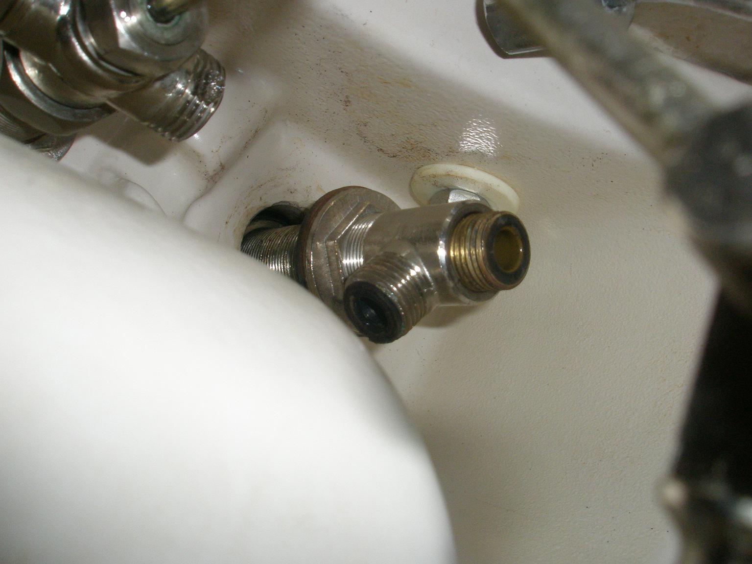

vue de bas
vue de haut
Tout d'abord de joyeuses fête de Pâques.
Voilà j'essaye de démonter un robinet et je ne sais pas comment m'y prendre. Es-ce que la tête se sépare, si oui comment?
Je ne peux pas le sortir du lavabo car il y a un coude pour l'arrivée d'eau.
Le coude se dévisse?
Si quelques à un tuyau, ce serait sympa.
Jean

D'après ce qu'on voit sur les photos c'est sûrement la partie en haut (photo où on voit ton pouce) qui se dévisse.
Faut peut-être insister et avec de la force. Si le robinet n'a pas été démonté depuis longtemps y a des chances que ce soit grippé!
Avec une pince multi-prises ça devrait aller mais le filetage et le robinet risquent d'être morts!
Enfin... j'espère que depuis ton message tu as réussi à le démonter et que ça fait pas quatre jours que tu charognes après...

Merci, c'est effectivement le haut qui se dévisse, c'était inutile de tout démonter.
