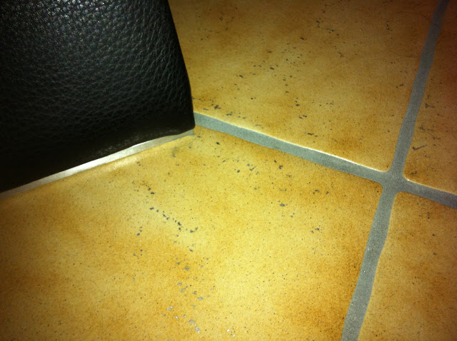

J'ai un petit soucis avec un canapé avec le bas des pieds en alu (pourtant protégé par de la feutrine sur le dessous) et un carrelage gondolé
Voici le résultats
J'ai frotté tous ce que j'ai pu, mais impossible a faire partir.
Quelqu'un a un remède de grand mère? Ou un produit miracle spécifique?

Si il y a de la feutrine, comment le métal est-il entré en contact avec le carrelage ?
As-tu demandé à ton carreleur ou vendeur de carrelages ? Ils ont des produits très efficaces, genre lithofin etc...

La feutrine est mince et le carrelage est pas lisse, donc l'alu a touché sur les partie bosselée du carrelage lors des mouvements de celui ci. J'ai pas de carreleur, c'est dans l'appartement que je loue, et faut que j'arrive a faire partir ça pour l'état des lieux.
le lithofin c'est possible de s'en procurer dans les magasins grand public? Il y a un risque de détériorer la couleur du carrelage (je veux pas empirer les choses)?

Le lithofin et d'autres produits s'achètent sans problèmes chez Getaz-Romang ou Dubat (j'ai vu une étagère avec tous ces produits en vente chez eux).
Mais je ne sais pas si c'est adapté pour ton cas, il vaudra mieux demander conseil là bas.

Est-ce que tu as essayé avec une gomme ?
Sans rire, comme pour les trainées de semelles noires sur le sol.
Ou avec de la laine d'acier très très fine ? En tournant tout doucement en petits cercles concentriques.

J'avais pas pensé a la gomme, je viens d'essayer mais le chrome semble trop incrusté.
Je vais passer chez Getaz demain et regarder avec eux sur le produit a utiliser, la laine de fer me semble aussi une excellente idée. :idea:

Bon ben si ça peut aider, j'ai finalement résolu mon problème avec une "gomme magic" chez Getaz sur les conseils d' un carleur. Ça marche nickel.
