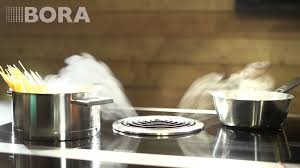

Nous avons la hotte intégrée Bora (comme la 1ère photo) depuis 1 année maintenant.
C'est vraiment génial et aspiration parfaite.
