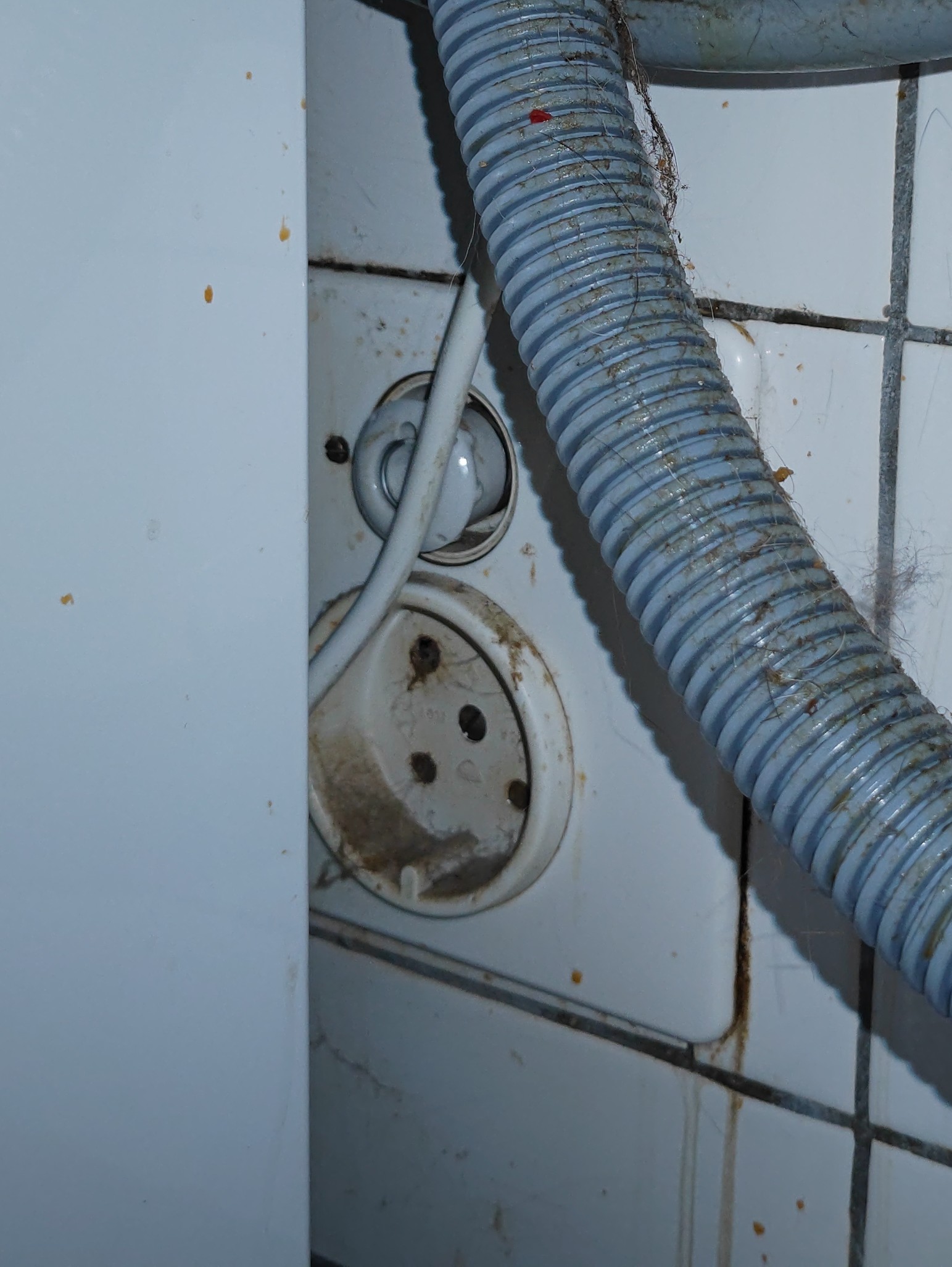

Je rénove une cuisine dans une construction des années 60, et derrière la machine à laver qui est dans la cuisine, j'aperçois une ancienne prise accompagnée de son disjoncteur.
Je n'y connais rien, mais je sais que c'est une vielle prise pour cuisinière, je crois que ça s'appelle une prise D8 à 4 doigts (mais je n'en suis pas sûr).
Je souhaiterai remplacer cette prise par une prise (ou multiprise) conventionnelle. Pour pouvoir brancher ce que je veux dessus, d'autant plus qu'il n'y aura pas de gros appareil (plus besoin de brancher une cuisinière), à la place je veux brancher deux plaques à induction mais qui ont une prise conventionnelle (ce sont des plaques mobiles et non encastrées) ce qui demandera quand même de la puissane.
Comment puis-je faire ? Existe-t-il un adaptateur ? Cela est-il impossible parce que le voltage n'est pas le même que pour un appareil tout venant ?
Bref, j'ai besoin de votre aide, parce que je suis une pive dans le domaine pris électrique de cuisine !
Merci par avance !
La fameuse prise

Si vous êtes une "pive", je vous conseille vivement de faire appel à un électro. Même si c'est pas compliqué de remplacer un telle prise, si vous n''êtes pas sûr, autant éviter.
Puis pour trouver un adaptateur, laissez tomber, en règle générale les adapteurs sont limités à 2 voire 3kW, si vous collez deux plaques à induction ça va pas passer.
