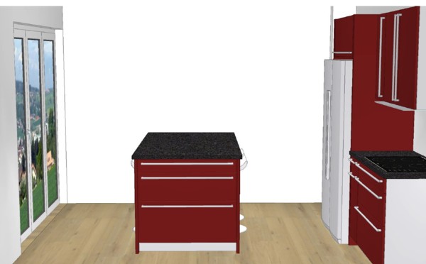

Alors dites moi tout sur la manière dont vous avez mis du courant sur votre ilôt central.... Car pour l'instant sur nos plans électrique ça n'est pas prévu, mais je trouve ça indispensable, surtout pour les appareils électro-ménagers ou alors four à crêpes ou à raclette ( comme on mangera dessus aussi ). J'ai vu ces blocs qui se rentrent à l'intérieur par pression, je trouve ça top mais peut-on le mettre partout ?? Et au niveau du coût ??
Je vous mets un ti dessin de notre ilôt comme ça vous pourrez me conseiller, enfin, si ça vous tente bien sûr..... ;)
Merci d'avance et bonne soirée......

les tubes qui rentrent dans le plan de travail, je doute que ça soit bien étanche le jour ou un verre se renverse...
nous on va les mettre du côté de l'ilôt
si tes tiroirs ne laissent pas la place tu peux faire un double fond, tu perds un peu de place pour les sièges mais les prises sont accessibles et protégées
reste à choisir le côté...

C'est vrai que la ptite tour qu'on rentre j'avais aussi un peu peur au niveau étanchéité !! ;)
Je pense qu'effectivement on va en mettre une de côté, ça sera plus pratique à tout points de vue !!

Même cas pour nous, nous aurons un ilôt de 240 x 120 cm (2x 4 éléments) qui intégrera l'évier et les plaques de cuissons.
Nous avons également opter pour une prise sur le coté.

mon cuisiniste m'a dit cette semaine qu'il n'y avait pas de soucis car il y a un joint qui protège les prises...
