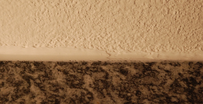

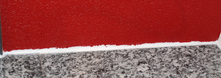

hello,
on a eu la (mauvaise) idée de faire venir un indépendant pour faire le joint entre le plan de travail et le mur, et le résultat est vraiment mauvais....
question, est-ce "facile" à enlever un joint acrylique entre un plan de travail en granit et un mur crépi (et repeint)
quelques photos:
on l'a pas encore payé et signalé cela, il repasse vendredi, mais j'essaie d'anticiper les solutions possibles..

:shock: Il a fait ça comme un cochon! C'est quand même incroyable qu'il ait pas mis un scotch sur le crépi pour faire proprement! Et puis où il a eu l'idée de faire des joints blanc :?: :?: :?: Désolé, mais là ça me choc!
Quand ton indépendant reviendra, tu lui diras de mettre un scotch sur le crépi et au niveau du plan de travail (pour qu'il soit joli, fin et pas très visible), et tu oublieras pas de lui dire de faire le joint en silicone transparent!
Si non pour répondre à ta question, facile à enlever oui, mais ça va probablement te laisser des résidus sur le crépi qui seront très difficile à enlever, voir impossible, il faudra certainement retoucher avec de la peinture!

Sur le mur rouge oui! Ca sera moins visible!

Mon carreleur a mis un point d'honneur à faire les joints silicone de la même couleur que l'un des supports (soit le mur, soit le sol). Dans la salle-de-bain, je dois avoir 6 couleurs. Je ne sais pas s'il existe du silicone rouge vif, mais tout sauf du blanc qui ne rappelle ni le mur, ni le plan de travail.

Messagepar PFB » jeu. 15 nov. 2012 20:28
Je vais prendre la défense de ce professionnel. Faire un joint entre 2 parties lisses c'est assez facile, mais lorsque qu'un des côté est "rugueux" adieux scotch ou autres astuces. Ce sera forcément moins bien qu'entre deux surfaces lisses.
Ceci dit si le but était d'avoir un joint qui flash blanc est un choix judicieux.

PFB a écrit :Faire un joint entre 2 parties lisses c'est assez facile, mais lorsque qu'un des côté est "rugueux" adieux scotch ou autres astuces.
Non je suis pas d'accord, et je suis bien placé pour le savoir, j'ai bossé 2 ans avec le père qui est marbrier, et je peux te dire que des joints j'en ai fait une tonne quand on allait poser les plans de travail. Et je peux te dire que si je faisais du job comme sur les photos, c'étais pas la peine que je retourne à l'atelier, au risque d'y laisser ma peau, et j'ose pas imaginer les réclamations des architectes et des propriétaires!
Il y a différentes sortes de scotch, il suffit d'avoir le bon sous la main, et même avec le scotch papier normal il tiendra assez longtemps pour faire le joints, mais il faut bien appuyer dessus...
Maintenant c'est de la conscience professionnelle, soit on l'a, soit on l'a pas... et dans ce cas il en a pas eu, il a pas voulu se faire "ch.er" c'est tout.

le gars de cette petite boîte de rénovation a débarqué un vendredi avec un accolyte et ils ont enlevé tout le joint puis l'on refait en transparent....
Ben c'est mieux qu'avant mais c'est pas encore ça!
Enfin, on a plus envie qu'ils ne touchent à notre cuisine!
Il y a encore des travaux qu'ils ont fait vers notre entrée, ils ont laissé plein de tâches d'une substance comme le gourdon, pour isoler / faire l'étancheité on est bon pour repeindre un bout du mur...
ah lalala, le bon marché est toujours trop cher

Effectivement faire un joint sur du crépi, n'est pas évident, même avec un scotch qui ne sera jamais bien plaqué de part le crépi. Beaucoup plus simple sur des surfaces lisses.
Par contre, si le joint était en acrylique, le plus simple, était de le peindre avec la même couleur que le mur.
Personnellement, un joint silicone transparent, n'est pas terrible, d'autant qu'a la longue, le 'transparent' va s'opacifié, d'autant si le soleil atteints le plan de travail. Pour moi le silicone transparent est réservé à l’étanchéité dans des endroits invisibles.
Sinon malheureusement cas classique avec l'étanchéïté et le goudron. Pour nous, ils ont du changer une baie vitré de la piscine pour 4 tâches...
