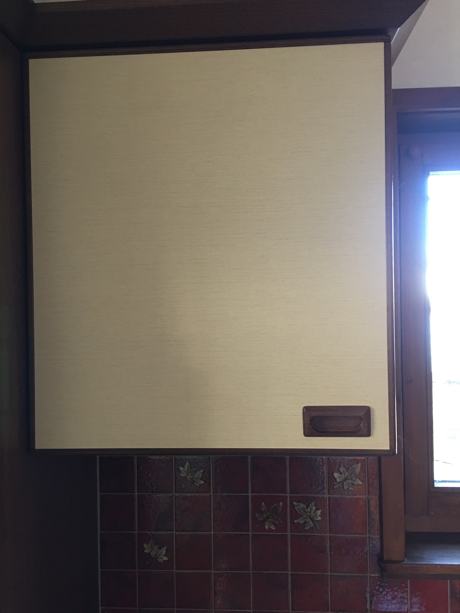

ImageBonjour,
J’ai besoin de vos conseils concernant la rénovation d’une cuisine datant de 1984.
Comme nous avons un petit budget, nous pensions rénover la cuisine de notre future maison mais pas la changer. En effet, elle mérite une remise au goût du jour!
Que conseillez-vous? Est-ce que repeindre le mobilier est une solution avantageuse? Est-ce que cette méthode résiste à long terme? Si oui, ou acheter le matériel?
Je n’arrive pas à savoir vraiment en quel matériel es’lle est...ce n’est en tout cas pas un bois brut rustique...
Avez-vous d’autres propositions de rénovations?
Merci d’avance pour votre aide ;)

La peinture est une bonne solution, que ce soit sur les portes des placards ou sur les catelles, tu as des peintures pour tout. Ca donnera rapidement et à moindre frais un coup de jeune à ta cuisine. Niveau durabilité, ça reste de la peinture appliquée sur un matériau usiné : ça tiendra ce que ça tiendra, mais n'espère pas refaire 25 ans avec ta cuisine qui a déjà 30 ans. Je pense que 5 ans ça fera illusion, mais après, faudra envisager la vraie rénovation ou rajouter une couche encore et encore.
Et va simplement au rayon peinture de ton magasin de bricolage préféré, tu auras tout ce que tu veux.
