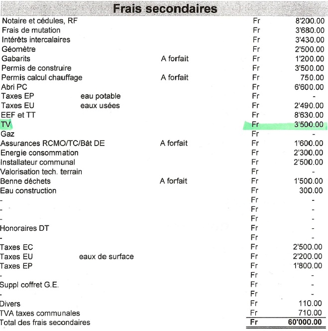

Nous voulons construire une maison sur un terrain en Valais. Nous avons pris des renseignements auprès des entreprises mistral et bodenseehaus. On nous parle des frais de construction de la maison et des frais annexes s'élevant à CHF 100'000.- . Que comprennent exactement ces frais? Ils nous ont parlé de frais de raccordement, de taxes communales. Quelqu'un pourrait-il me dire si ce montant n'est pas trop élevé?

Pour nous le total est de 60'000 CHF, voici ce qu'il comporte...

Même EG que Walky, en gros les même éléments, coûts légèrement différents... :P
