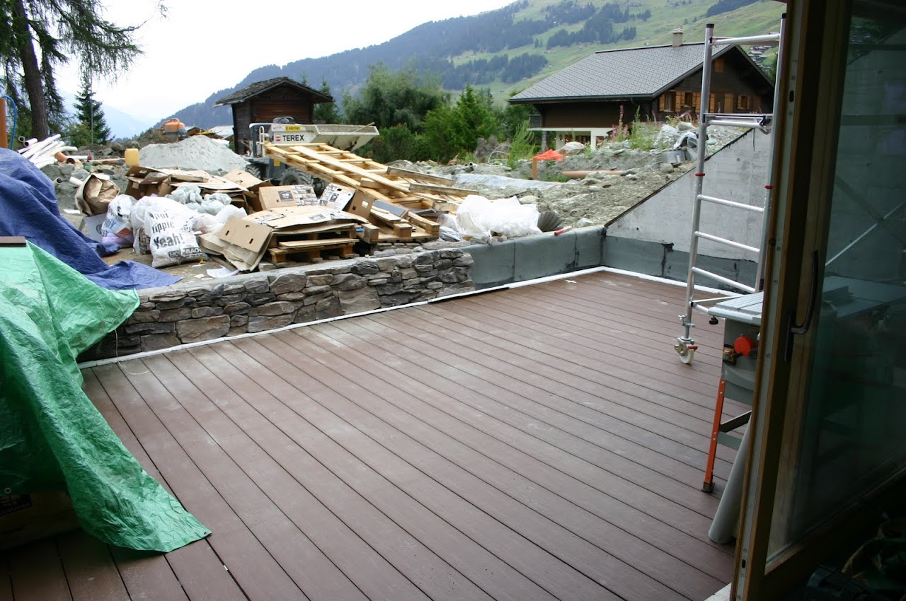

Nous avons fais notre terrasse du spa en WPC Woodeck (Watep)
Nos contraintes étaient : pas d'entretien, pas de vis apparente (pouvoir marché pieds nus) et résistance aux UV (l'été et en hiver) et à la neige (dégagement à la fraiseuse)
Nos deux voisins ont opté pour le bois (mélèze pour l'un et bois exotique pour l'autre). Y a pas photos après deux hiver/été.
Voici une photo du spa en construction
et une autre de l'autre coté
Pour la pose, nous avons opté pour la pose sur 'lambourde' alu avec fixation alu également. Plus rien ne se voit, rien ne dépasse, c'est parfait.
Aucun entretien, si ce n'est le dégagement de la neige en hiver (mais ça c'est notre choix).
Pour l'été, un coup de karcher après l'hiver et c'est tout bon. Un coup d'aspirateur l'automne pour cause de chute des aiguilles du mélèze d'a coté. Coté chaleur, pieds nus l'été sans soucis, on est à 1600 m certe, mais on a quand même une ou deux semaines de grosse chaleur et quand le soleil tape sur cette terrasse, ça monte.
Si tu veux passer pour venir voir posé, pas de soucis. contacte moi par MP. Et si tu veux comparer, nous avons les balcons en mélèze, sans entretien. 2 saisons, et tout est gris.
Bon choix.
