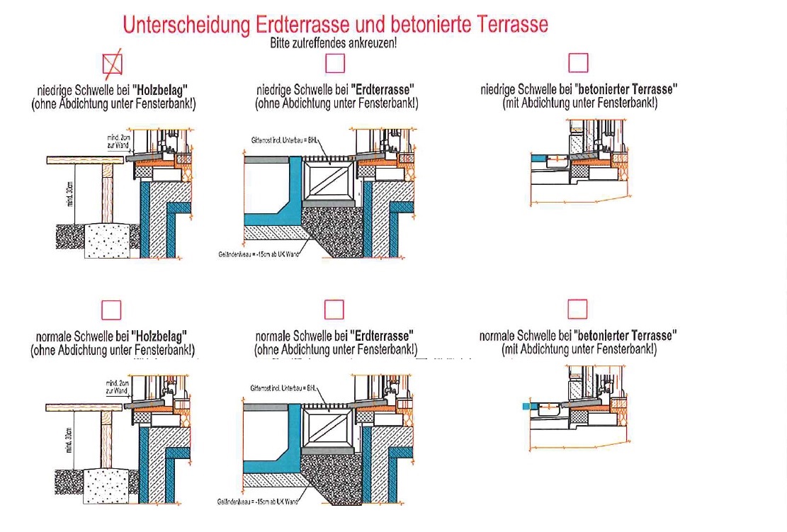

Bonjour est ce que quelqu'un a fait une terrasse sans marche .
Car lorsque nous avons signé en allemagne on nous a fait changer la porte centrale car elle n'avais pas de marche et que c'était plus simple pour accéder a la terrasse. Mais l'autre jour, quand j'ai demandé a mon terrassier pk il m'avait mis le regard d'eau usé aussi bas il m'as répondu que c'était parce que c était le niveau de ma terrasse finie car Weberhaus veut 16 cm d'espace vide entre la terrasse et le dessous de la maison du coup ça me fait presque 20 cm de marche, j'aurais voulu savoir si il y a une autre solution pour éviter cette marche
Merci d'avance

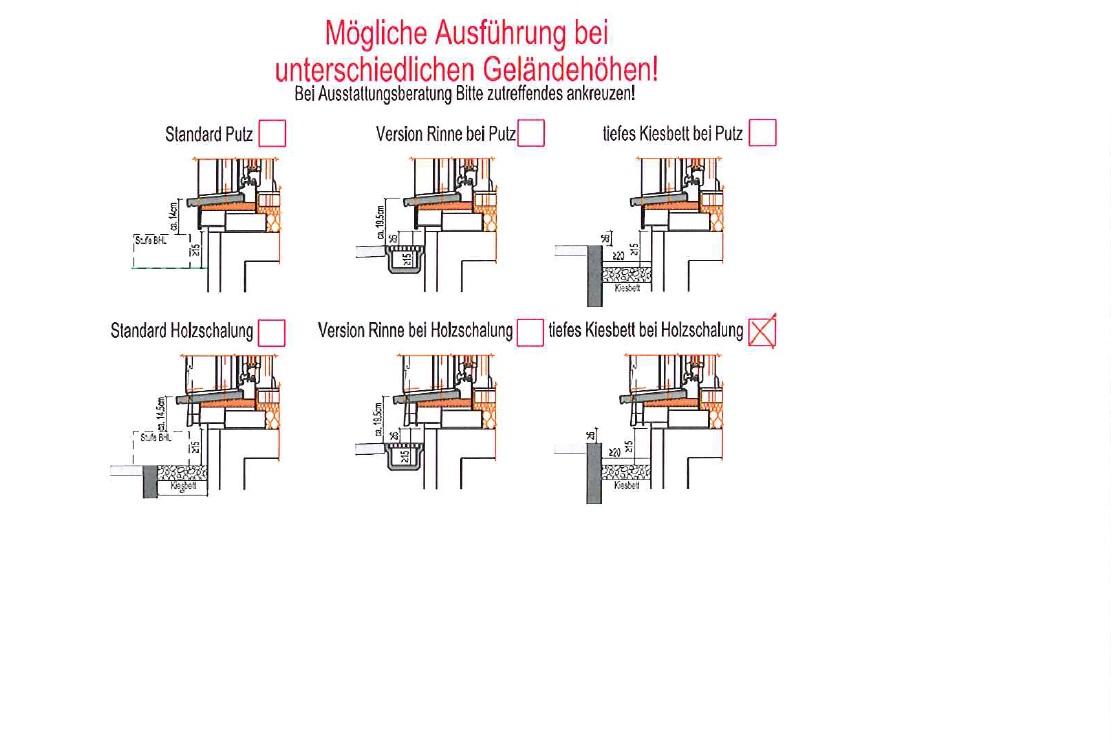

As-tu une possibilité de remonter ton terrain? Car par exemple chez moi j'ai remonter les regards à mon fini et monter ma terre un peu plus haute aussi. Et je suis à niveau avec la terasse.
Je surélevé mes regards eau clair et eau usé de 75 cm pour être terrain à plat.
Je pense que tu devrais faire un peu près la même chose.

Pour avoir une terrasse à niveau il faut prévoir une terrasse bois surélevé de 16cm. Ou alors prévoir une rigole avec grille.
Voici les propositions que Weberhaus accepte:

merci pour l'info ça me semblait bizarre car en allemagne il me semblait qu'il y avait une maison qui était présentée avec une terrasse de niveau. Maintenant que je vois ces plans je dois les avoir reçu mais je ne les retrouvais pas!
Du coup ça va m'^tre d'une grande aide
