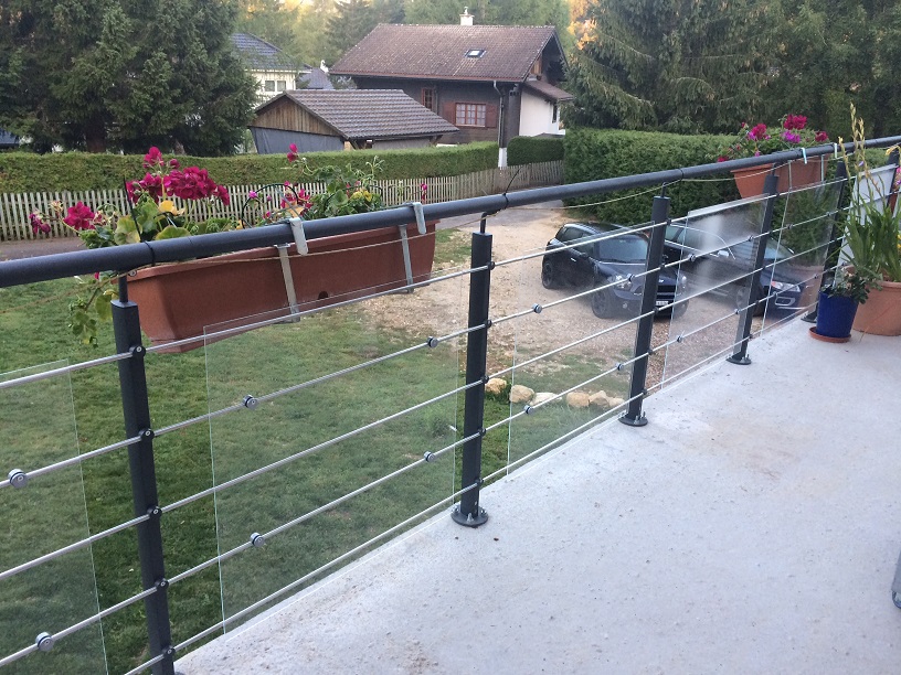

J'ai du faire ça pour ma barrière de terrasse. Je l'ai fait moi-même en achetant des panneaux de plexi chez M....s que j'ai fait scier en deux. Il faut trouver les attaches pour barreaux, en général en accessoires chez le fabricant de barrière.
J'ai fait un gabari à la dimension voulue avec les trous pour les vis des attaches et ensuite il n'ya plus qu'à percer le plexi.
C'est franchement pas difficile

Je pense que le plexi est la meilleure solution. J'aime beaucoup ce que Knarf a fait, et ca n'a en effet pas l'air très compliqué.
Si vous voulez tout de même un professionnel, je peux vous suggérez de contacter Eric Rustichelli à Ste-Croix ou bien Concept NF à Yverdon qui sont deux artisans qualifiés. Pas sûr qu'il font ça en particulier, mais s'ils ne le font pas ils pourrons probablement vous rediriger.
