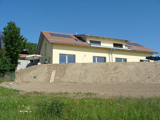

Pour le moment, mes pentes sont brutes, c'est à dire qu'il y a ce qui a poussé naturellement. Une solution pour consolider les trop fortes pentes, c'est d'enfoncer perpendiculairement à la pente des poteaux en bois de 5 cm de section est de 50 cm de longueur (ou 2 x l'épaisseur de terre végétale). Ceci en quinconce tous les 50 cm. C'est ce que j'ai fait après avoir remis en place ce qui était tombé après l'orage. Une autre solution (donnée par un copain, mais pas testée) consiste à mettre des planches en travers de la pente en épis. Pour ce qui est des escaliers, j'en ai fait moi-même un de 5 marches avec des briques pour les contremarches et des dalles béton pour les girons. Tu trouves sur le net la méthode de calcul largeur de giron/contremarche/dénivelé/longueur. Ce n'est pas si difficile que ça. Je vais faire quelques photos supplémentaires de mes buttes maintenant qu'elles sont recouvertes de végétaux.
Ci-dessous, des photos juste après l'éboulement. Sur la seconde photo, on voit le tracé du chemin qui se fini aujourd'hui par un escalier (le long du grillage). Sur la première, à l'emplacement de l'échelle en bois, l'éboulement en cours de "remontée". L'escalier se termine à hauteur du poteau à bout rouge.

Merci Maidec pour les photos et les conseils!
Joli dégagement depuis chez toi :) !

toup a écrit :Joli dégagement depuis chez toi :) !
Lorsqu'il n'y a pas de brume, je vois pratiquement toutes les Alpes et le lac, sauf du côté Genève qui est caché par la butte de Bussy. C'est pour ça que s'appelle le balcon du Léman et que tu payes 600.-/m2 (voire 1000.-/m2 pour l'un des villages proches). Perso, j'aurai préféré un peu moins de vue et un peu moins cher. Mais pour la revente, ça va pas mal aller.
Sur la photo, on dirait que la butte a la même pente sur toute la longueur. En fait, la partie à 45°, ce sont les 5-7 mètres depuis l'angle. Le terrain de mon côté est assez large, mais très peu profond, alors que chez mes voisins, c'est le contraire.
