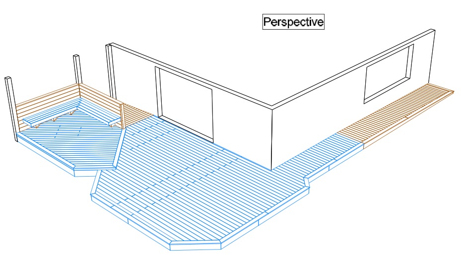

Je devrais aussi préciser que notre terrasse à 2 étages/zones et qu'elle n'a pas une forme "simple" (c'est pas un rectangle). La structure est aussi doublée au bord afin d'y faire tenir un cadre et il y a aussi 2 banquettes...
