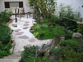

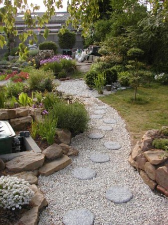

exemples vus sur le net qui nous plaisent :
j'aime bien ces grandes plaques - mais est-ce lourd à mettre en place ?
pas japonais gravier 1.jpg (7.54 Kio) Consulté 5456 fois
j'aime bien l'aspect irrégulier
ça va peut-être moins bien pour longer une maison

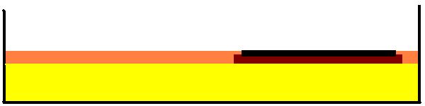

je pense que c'est comme pour le porphyre, les joints en moins. C'est à dire : Gravier tassé (jaune), lit de mortier de 2 cm d'épaisseur ou plus (mortier + pas japonais = ou > à 5 cm, brun). Ensuite remplissage à niveau avec du gravier esthétique (orange). Pour les épaisseurs, faut voir les matériaux.
Pas japonais.JPG (8.25 Kio) Consulté 5406 fois
