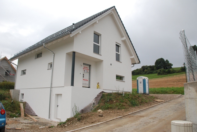

Afin d'améliorer notre entrée, nous voulons compléter le trou se trouvant devant notre porte et pour cela nous devons faire tenir la terre d'une manière ou d'une autre :
Nous arrivons au bout de notre crédit de construction et cherchons la solution la moins cher possible!
Nous pensons aux possibilités suivantes:
- Talus avec bacs fleuris, comme sur cette image:
- talus "armé"
- mur avec grosse pierre
- autre idée ?
Il y a environ 10m2 de surface en talus, la hauteur fait un étage de maison, soit environ 3m. Une idée des différents prix?
merci d'avance pour vos conseils.

je viens de demander quelques offres pour 6m sur 1.6m de haut, en terramur on me demande environ 3300.- chf. L'enrochement devait être au même pris voire moins cher, le problème c'est que l'endroit n'est pas facielement accessible pour la machine de chantier ils doivent venir avec une araignée et là le lrix s'envole 9'000.- chf)... Si tu as un accès facile comme on croit le deviner sur la photo tu devrais pouvoir compter sur une base de 5'000 à 6'000.- mac je pense.

le gabion n'est pas moins cher que l'enrochement. C'est un style qui va bien avec une maison moderne.
J'ai fait 3 côtés de ma parcelle en pente. J'ai demandé des offres en enrochement et en béton armé et ils arrivent tous dans la même fourchette.

Alors je me retrouve avec 3 offres assez différentes de par leurs prix et leur conception:
- notre terrassier nous propose un enrochement d'environ 10m2, à 410.- le m2, pour un prix TTC de 4860.-
- une autre personne pourrait nous poser des bacs fleuris à 295.- le m2, il nous propose 20m2 pour un prix TTC de 6000.-
- enfin une autre offre concerne un talus végétalisé (ecotex ou hydrosaat) pour 35.- le m2, 10m2, pour un prix de 2500.- TTC
Que vaut réellement un talus végétalisé avec ecotex? cela pourrait soutenir correctement notre masse de terre ?
